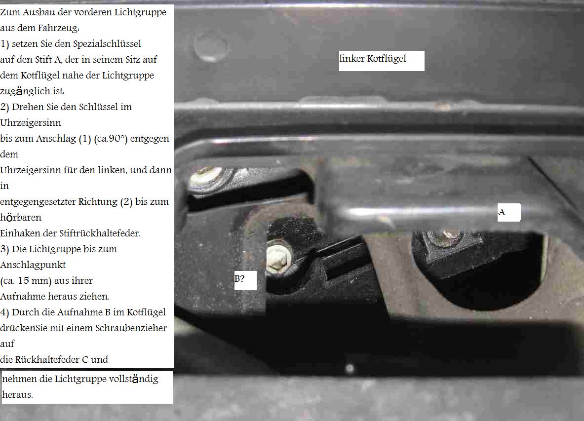

Vielleicht hat irgendjemand zur Vervollständigung auch den Ausbau der Lampeneinheit in Bildern festgehalten?
Bob hatte schon die Anleitung aus dem Handbuch ins Forum gestellt. Vielen Dank auch dafür.
Anhand dieser konnte ich den Stift A lösen und die Lampeneinheit etwas nach vorne schieben. Darauf fehlten mir wohl die passenden
Werkzeuge oder das Verständnis. Anbei ein Foto inklusive Beschreibung aus der Anleitung und vermuteter Bezeichnung der Schrauben.

Hier der Link zur Anleitung des Lampenausbaus:
über einen link im Delta Forum bin ich auf diese Anleitung zum Thema Lampenwechsel beim Thesis gestoßen. Ab Seite 10 auch auf Deutsch.
Schönen Sonntag....
http://aftersales.fiat.com/elum/main.as ... rodID=1131
