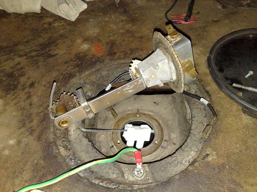

Michel, non ti racconto le volte che l'ho smontato.....qual'è il tuo problema?
ti racconto il mio....ho dovuto sostituire il solo galleggiante perchè rotto, ma per fare tutto ho dovuto
cambiare il braccio che tiene il galleggiante, ricostruendo il tutto e ora funziona abbastanza bene
non è preciso ma ho raggiunto un buon compromesso.

Ciao Michel,
puoi utilizzare un tappo di bottiglia in sughero di quelli più grandi io ho sostituito quello della mia aurelia che era rotto ,
e funziona benissimo.
Stefanotv

Per Stefano......anche il mio "tappo" era marcio....e non l'ho cambiato come hai fatto tu solo perché ho visto che in origine era ricoperto di una sostanza impermeabile....e mi sono detto senza quella sostanza non può funzionare....mi sbagliavo....
per Michel.....scusa non riesco più a smontare il tutto....ma ho comunque fatto la foto di come ho risolto...
ho sostituito il galleggiante con uno nuovo che passa con fatica dal buco.e l'ho fissato all'astina mediante un
morsetto per fili della corrente....
ma a questo punto ti consiglio di fare come ha fatto il brillante Stefano.....
saluti
andrea
saluti
andrea

Non parla bene Italiano, mais posso provare.... il sughero non e impregnato? Il tapo non si dissolvere?

è proprio quello che avevo paura io ,ma Stefano dice di no!
aspettiamo ancora una sua conferma....
