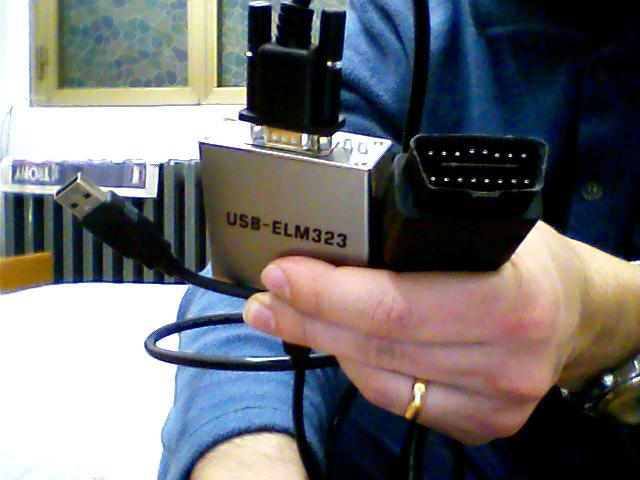

Ciao a tutti, l'altro utente a cui si riferiva FLick nel primo post sono io!
La mia esperienza è questa:
Lancia Lybra 1.9 JTD del 2000 (Euro 2), interfaccia USB-ELM 323 (vedi foto allegata) testata con vari software, la connessione avviene regolarmente ma i parametri visualizzati (giri motore, velocità, posizione acceleratore, temperatura liquido, ecc...) sono completamente fuori scala!
In compenso leggo e resetto i codici di errore "DTC"(data trouble code) che vengono memorizzati nella centralina quando si accende la spia "MIL"(malfunction indicator lamp) sul quadro strumenti.
Non riesco invece a resettare la spia errore AIRBAG (me l'ha resettata il meccanico con l'EXAMINER a 10 Euro!)
Forse con il software fiatdiag potrebbe funzionare meglio, ma ancora non siamo riusciti a trovarlo!
P.S. Con la Lancia Y del 2001 (1.2 8v benz.) di mia moglie funzione benissimo!
Saluti.
Saluti.

allora l'interfaccia deve essere elm327, io la attacco alla lybra 1.9 jtd del 2000 e fa tutto quello che deve fare come pure sulla Musa 1.4 di mia moglie, se volete posso pure fare delle foto
diciamo però che l'unico uso reale è spegnere le spie di avaria
altre cose tipo reset del service (nella Musa mi si accende) serve l'examiner

Bene! Quindi anche la tua è Euro 2 giusto?
Che software utilizzi per visualizzare i parametri? Tali valori sono coerenti (velocità corretta, n. giri motore corretto , ecc...).
Facci sapere, saluti!

Aggiungo: ci fai una foto del connettore cosi vediamo quali pin sono popolati? jack fanne una anche tu io posto al mia gia fatta domani, ora scappo al lavoro. la mia ha solo una linea k e 2 fili misteriosi che per obd2 sono di libero utilizzo.
dovresti provare a scollegare quei pin cosi sei sicuro che ti vada in k.
francesco99 che software usi per vedere i valori in tempo reale (giri pressioni turbo e rail ecc)
