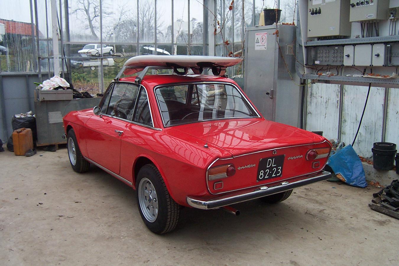

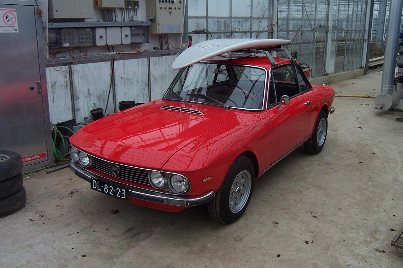

wederom een vraag... Ik zou graag willen weten of het mogelijk is om op het dak van een fulvia spullen te vervoeren. Aangezien de stijlen (voor) nogal slank zijn wil ik graag weten of het schadelijk kan zijn wanneer hier iets op vervoert wordt. Dit omdat ik van plan ben om een aantal keer per jaar te gaan windsurfen in italie, frankrijk en/of spanje. Het gaat dus om een surfplank en iets van 2 zeilen, de rest past in de kofferbak. Nu denk ik dat het gewicht niet het probleem is want de plank en zeilen wegen bij elkaar maar iets van 10 kilo, maar vooral de plank is een redelijke windvanger, en met een gangetje van 100 a 120 is dit denk ik een aardige belasting. Daarom ben ik benieuwd of de constructie van het dak (of de voorstijlen) sterk genoeg is om een redelijke belasting te kunnen weerstaan. Ik zou het namenlijk erg leuk vinden om zowel te gaan windsurfen, en daarbij ook met de fulvia door italie en de bergen heen te rijden, vandaar dus deze iets wat vreemde vraag:-)
Ik hoop dat er mensen zijn die weten of dit mogelijk is, en of dit schadelijk kan zijn.
Stefan
Stefan

Ik maak me vooral zorgen om de sierstrips waar je de imperiaal op klemt. Is het niet zo dat-ie alleen op de sierstrip zit, en helemaal niet op de rand waar deze weer op geklemd zit? Verder ziet het er niet heel onrustbarend uit. Ik zou er alleen zelf geen 120 meer mee gaan rijden...
Wat betreft de A-stijlen, het is hier erg belangrijk dat er onderaan de stijlen geen haarscheurtjes/rot zit. Anders voorkomt alleen je voorruit nog dat je dak wegwaait.

ja... daar zit wel wat in van die sierstrip. Hij drukt vanaf de bovenkant op de strip, en aan de onderkant zit hij met een beugel aan de onderzijde van de strip.... idd alleen op de strip dus. Deze sierstrip zit voor zover ik me kan herinneren wel met de schroefjes vast waarmee de rvs sponningstripjes (er zal vast een naam voor zijn) voor de deurrubbers mee vast zitten. Hoe heavy duty dit is, is natuurlijk een ander verhaal.
Dat onderaan die A-stijl ga ik zo eens even bekijken, ik zit nog niet te wachten op een cabrio-fulvia.
