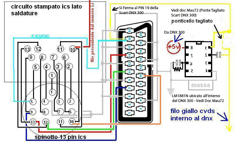

Ciao a Tutti. Senza togliere merito a Mau72 e a Nitro ho pensato di modificare nelle descrizioni il doc e lo schema e li allego.
Per Mau72 e Nitro NON me ne vogliano...ho solo provato a rendere più chiaro i doc per incompetenti come me...anzi sarei contento se mi dareste un Vs giudizio e rilevaste eventuali errori. Grazie e Buona Serata
Non riesco a inserire tutto il doc per un problema di dimensioni.....Vi riporto la sola parte che secondo Me va descritta meglio....proprio per Amici come me che Non ne capiscono niente come me.....Ariciaooooooooo
Doc Mau72 - Schema Interno DNX 300 di Nitro
Messaggio da leggere da alchimista »
- specchio_schema_csync_amstrad_dnx_300.jpg (173.41 KiB) Visto 37 volte
Re: Doc Mau72 - Schema Interno DNX 300 di Nitro
Messaggio da leggere da Salvatore »
ottimo
