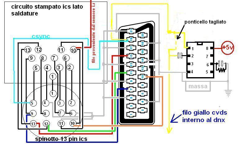

Veniamo al problema. Ho comprato un DNX 300...ho seguito le istruzioni del doc di Mau72 per la posa in opera del Lm all'interno del dnx. Ho portato l'uno dell'LM sul pin 19, il due dell'LM sul pin 5 in basso della scart interna, il quattro dell'LM sul pin 21, ho collegato i due punti indicati nella foto 2 e ho predisposto la funzione IR come da indicazioni di Mau72. Ho richiuso il tutto e sono passato al collegamento scart din 13 pin. E qui iniziano i Miei problemi. Il filo giallo cvds interno al dnx è quello che ho saldato in precedenza? Io dico di Si. Ma il ponticello tagliato cosa è ? come si realizza ? Va collegato al pin 19 della scart maschio a saldare esterna ? Come porto tale collegamento al di fuori del dnx ? Aiutatemi....Grazie

Grazie Pierluigi...anche queste Tue parole, sembra strano, ma mi sono di conforto. Ho tutto pronto...ma non riesco a capire cosa Vuol dire ponticello tagliato che collega il n 2 del LM con l'uno del LM e raggiunge il pin 19 della scart maschio 21 pin. Grazie e Buona Serata

Buongiorno.......in trenta mi avete letto....ma nessuno conosce il ponte tagliato ?????????????. Forse mi spiego male....ho allegato lo schema "incriminato". Grazie
- schema_csync_amstrad_dnx_300.jpg (71.97 KiB) Visto 303 volte

Ciao alchimista,
ho dato un occhiata sia al doc di mau72 sia allo schema di nitro, a prima vista mi sembra che il problema potrebbe nascere dal modo in cui due documenti o schemi descrivano lo stesso circuito.
Mi spiego, il filo giallo sullo schema di nitro serve solo a far comprendere il percorso del segnale, il ponticello da tagliare ( non da aggiungere ) si torva sullo stampato a cui è saldata la scart del dnx appunto tra la saldatura alla quale mau72 nella fig.2 ha collegato il filo rosso che va attraverso il condensatore al piedino 2 dell'integrato e il piedino 19 della scart del dnx, quindi rimane interno allo stesso. Ora dalla scart riporta tutti i collegamenti presenti allo spinotto din ad esclusione del filo giallo, il quale ripeto è un collegamento interno al dnx.
Spero di esserti stato utile e soprattutto di non aver detto baggianate, avendo dato un' occhiata non proprio approfonditissima.
