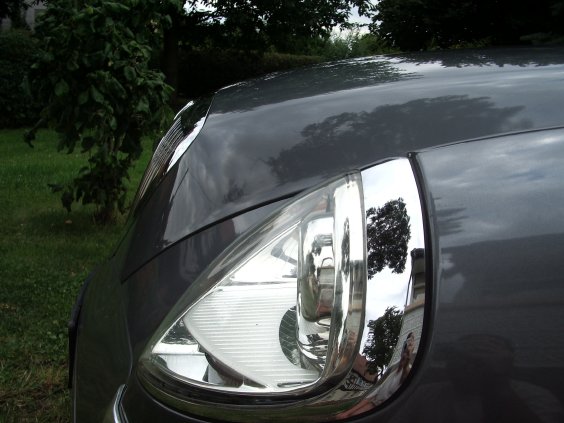

- imgp0104.jpg (47.37 KiB) Viewed 558 times
Re: TV Tuner analog, wie sieht er aus - wo sitzt er?????
Mann, mit was hast Du den poliert! Super!

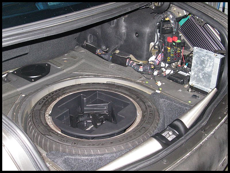

Hallo Gregor,
habe Dir noch ein weiteres Foto von unserer Einbau Aktion beigefügt. Es zeigt den Kofferaum und die Bauteile hinter der von Jörg beschriebenen Abdeckung im Originalzustand. Der TV Tuner ist das hochstehende rechteckige silberne Bauteile ganz rechts unten. Dahinter schwarz gerippt schräg hochgebaut ist der Bose Verstärker.
Aus dem Kabelstrang von vorne kommt bei mir das entsprechende Kabel mit Stecker vom Connect zur Steuerung des TV tuners und dazu noch vier kleinere von der diversity Heckscheiben Antenne.
Grüße
Bob
Grüße
Bob
