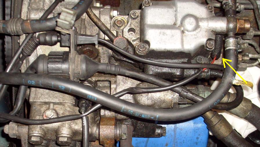

Es klickt an dem Ventil an der E-Pumpe!
Habe mich an Markus` Anleitung gehalten.
Um jedoch jegliche Mißverständnisse auszuschliessen, hier ein Bild von der E-Pumpe. Das markierte Kabel ist wohl das zum Absperrventil, oder?

Genau. Was du noch machen kann ist einer leitung ein oben beim Einsritzung ein bisschen löschen. Dann kannst du genau sehen ob Diesel da kommt oder nicht. Die Pumpe wird nicht so teuer sein (falls du die brauchst) ich denke an € 65 inclusiv versand nach Deutschland.

Danke lanciathema.nl,
aber die Leitung habe ich schon gelöst. Habs gleich hinter der Pumpe gelöst. Kann man auf dem Bild etwas schwer erkennen. Diesel kommt keiner.....
Danke für Dein Angebot - hört sich gut an. Wenn ich zu keiner Lösung komme, schreibe ich Dir ne Mail für alles weitere.
Ich hoffe, dass ich aber doch noch den rettenden Tipp bekomme
