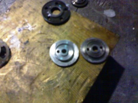

salve gente,
vorrei introdurre delle immagini per mostrare le modifiche che sto facendo agli ammortizzatori della mia bm per migliorare la frenata, quindi aumentare lo smorzamento in compressione dell'ammortizzatore, usando un disco per la valvola di fondo ad un foro anzichè due, ghiera regolabile per molle da 60 mm, regolazione del camber mediante eccentrici e altro ancora che vi mostrerò a breve. al tutto sono abbinati pinze girling prese da una y e dischi sempre della stessa macchina avente un diametro maggiore rispetto agli originali. per il montaggio della pinza è necessario procurarsi dei distanziali tra pinza e mozzo da 6 mm e delle viti piu lunghe di 5 mm.
un saluto

- valvola di fondo.jpg (23.31 KiB) Visto 323 volte

- disco valvola di fondo.jpg (26.57 KiB) Visto 323 volte
