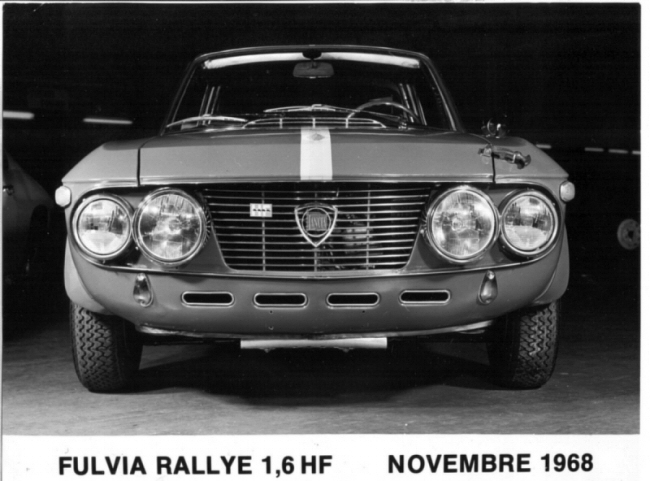

Plaatje van een plaatje! De one and only Fanalone.
Ik heb (helaas) nog nooit een Fanalone "gepiloteerd", wel een keer een 1600 S2 Zagato.
Wat daarvan bijgebleven is(15 jaar geleden), een heel rap apparaat, maar voor lang gebruik(ritten&klassieker rallyes) tamelijk nerveus.
Voor dus een Tulp o.i.d. is het advies van Huib prima, een 1.2 of 1.3 is ruimschoots potent genoeg voor het klassieker werk en piloteert veel comfortabeler dan een 1.6 HF
