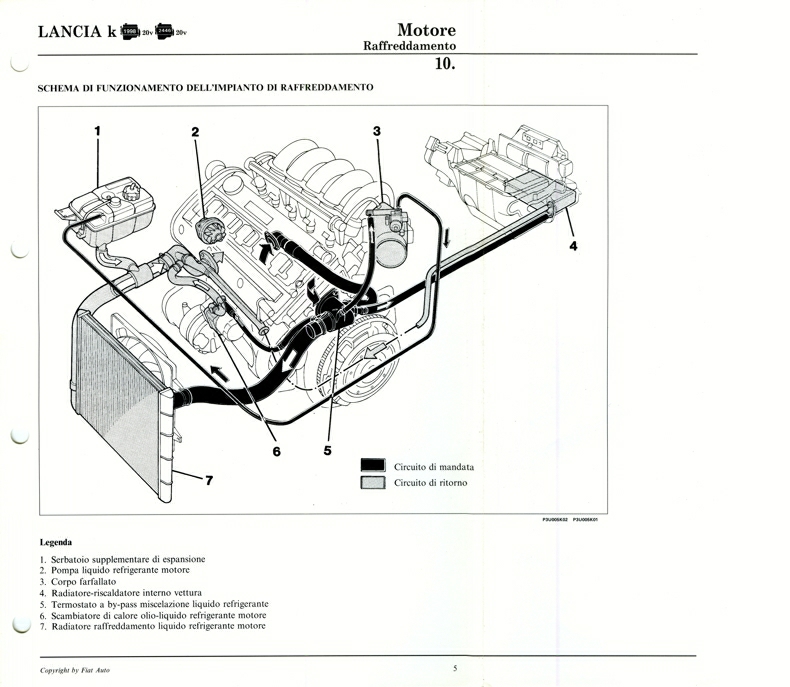

Zur Temperaturanzeige. Normal etwa 2-3 Striche links von der Mitte und der Thermostat "arbeitet". Kühlerlüfter schaltet bei 106 Grad laut Motorsteuergerät. Dann steht die Anzeige ca. 1 Strich rechts von der Mitte. Wobei wir beim k zwei Temperatursensoren haben. Einen für die Anzeige im Kombi und den anderen für das Motorsteuergerät, daß dann auch die Kühlerlüfter steuert.
Ich habe mir 2 PVC-Platten zugeschnitten, die ich mir, wenn die Außentemperaturen 12 Grad nicht mehr übersteigen, vor den Kühler stecke. Dies ist der großen Wassermenge geschuldet, die ja bestimmt ganz gut ist für italienische Sommerhitze, da das Kühlwasser permanent umgepumpt wird, weil Lancia (Fiat) noch nicht die Erleuchtung hatte mit elektronischen Wasserpumpen ( Einschaltung nach Bedarf --> Wärmemanagement / Kraftstoffverbrauch), und damit dem Motor die Wärme entzieht.
Laut Schaltplan gibt es nur einen Temperatursensor der zum Tacho geht und
von dort wird dann der Luefter gesteuert. Ich weiss das es Autos gibt wo
man zwei Temperatusensoren verwendet, aber mal abgesehen davon das
ich da in den schaltplaenen nichts zu sehen kann, habe ich den auch nirgends
am Motor gesehen.
Das ist aber eigentlich Unsinn. Es sollte die Aufgabe des Thermostaten sein
den grossen Kuehlkreislauf abzutrennen. Erst wenn der Motor eine gewisse
Mindesttemperatur erreicht hat fliesst Wasser durch den Kuehler.
Von daher sollten also auch irgendwelche Abdeckungen am Kuehler nichts
bewirken. Allerdings verhindern sie natuerlich auch die direkte Kuehlung
des Motorblock durch die Luft.
Ich vermute der Motor erzeugt einfach weniger Waerme als dies aeltere
Motorkonzepte getan haben. Als ich bei mir den Thermostaten gewechselt
habe ist mir auch aufgefallen das es nur ein sehr kleines Loch fuer das
Wasser zum Motorblock gibt. Das deute ich auch erstmal so das
es eben nicht mehr Waerme gibt. Bei Dieselmotore deren Effizienz ja
nochmal etwas besser ist, ist es ja schon soweit das man Zuheizer verwenden
muss weil es sonst garnicht mehr warm wird.

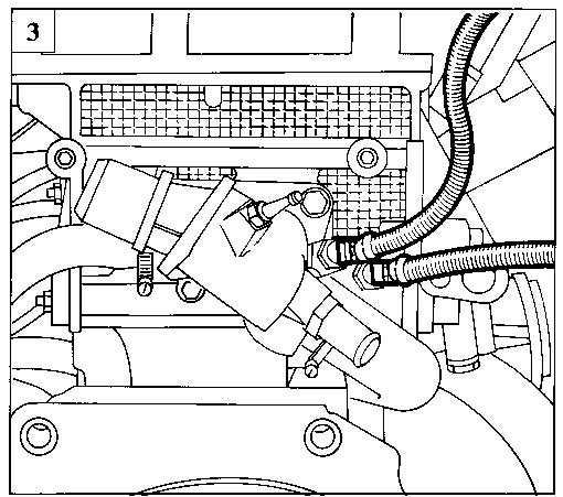

Es sind zwei Temperatursensoren. Nr. 22 für die Anzeige und Nr. 61 für das Motorsteuergerät.
Nummern laut Legende der Schaltpläne. Beide befinden sich beim Thermostat.
Es stimmt, daß das Kombi die Lüfter steuert. Habe es jetzt auch gesehen.
Stimmt habe ich auch gerade nach langen suchen gefunden. Ist im pdf Teil2
Seite 311 und 313 zu sehen. Aber der 61er ist wohl nur fuer
Einspritzung und Gemischsteuerung.
> beim Thermostat.
Also ich habe den den Thermostat gewechselt und musste dazu auch den
den Temperatursensor vom alten Gehaeuse in das neue umschrauben.
Da habe ich nur einen gesehen. Ich glaube mich sogar dunkel entsinnen zu
koennen das ich mal mit nem Multimeter geprueft habe ob das ein Einzelsensor
oder ein Doppelsensor ist. Nach der Seite 313 im PDF wuerde ich auch den
Sensor irgendwo anders vermuten, allerdings kann das auch tauschen.
