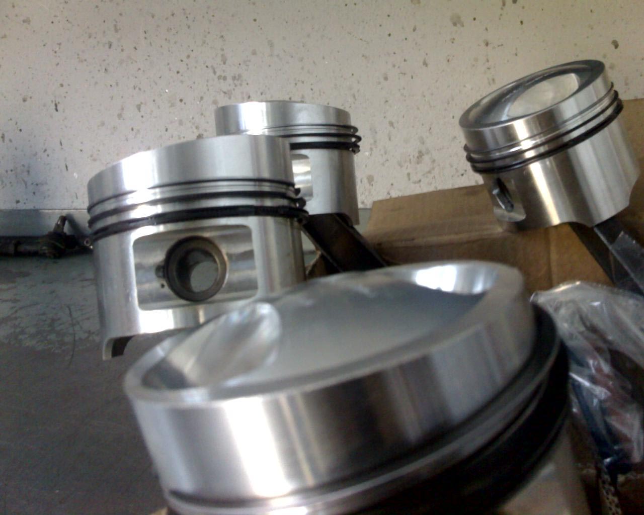

Re: pistoni 1300 hf
ciao filippo,
avresti qualche foto dei pistoni? dove li hai presi? il ticchettio si sente anche se usi la blu super o equivalenti?
un saluto
ps
un saluto
ps
fulvia coupè 1.3 s seconda serie '73
fulvia sport 1.3 seconda serie '72
fulvia sport 1600 '73
beta montecarlo prima serie '76

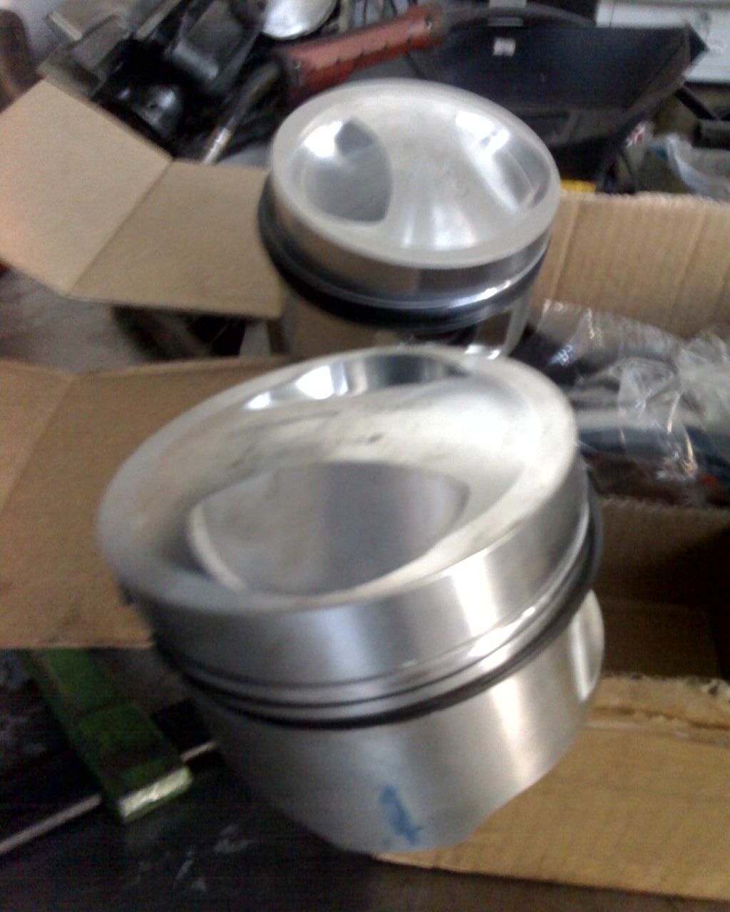

Re: pistoni 1300 hf
si, io uso solo v-power e qualche volta blusuper e il ticchettio si sente leggermente a medio regime, sotto non c'è e sopra pure, pero' sono un po i 1.6 che fanno cosi.
allego qua una foto ma le vedi anche sul sito della cps qua
http://www.pistonispeciali.it/set_epoca_4.htm
- 13-11-06_1235.jpg (117.47 KiB) Visto 544 volte
- 13-11-06_1234.jpg (135.02 KiB) Visto 544 volte
Re: pistoni 1300 hf
grazie filippo,
prima del montaggio hai fatto la misura del rapporto di compressione? oppure la cps ti ha dato una sua stima?
in termini di coppia e potenza, quali migliorie hai notato?
un saluto
ps
