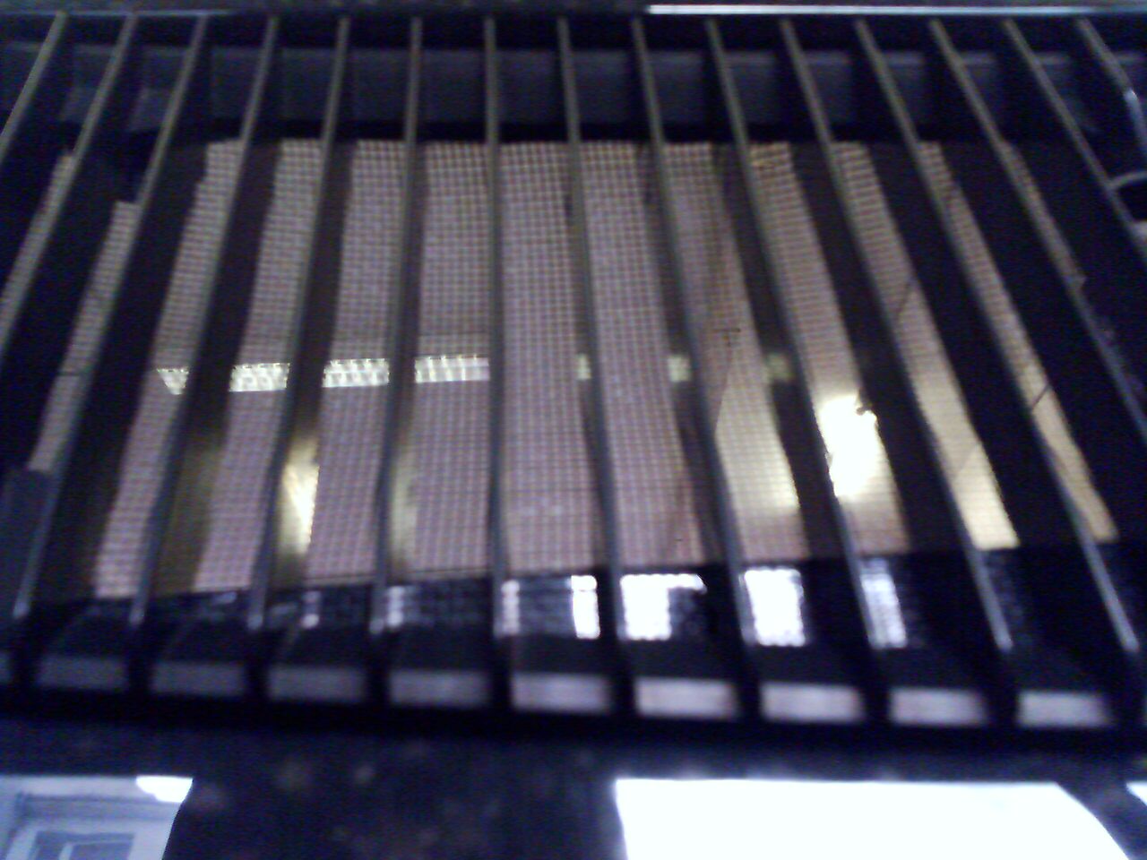

Re: Tipps für Lancia Beta - Lüftungsdüsendreck
Mich hat es echt genervt: da beschlagen die Scheiben, ich schalte die Lüftung an und bekomme erstmal eine Blüten- und Laubdusche ab. Das habe ich mit einer stabilen Fenstergaze in den Griff bekommen. Dazu habe ich das Lüftungsgitter abgenommen und die Gaze über die Befestigungsstifte des Gitters gezogen.
Sitzt stabil an seinen Bestimmungsort und hält mir nun die Hose sauber.
- 0040.jpg (137.87 KiB) Viewed 1238 times
