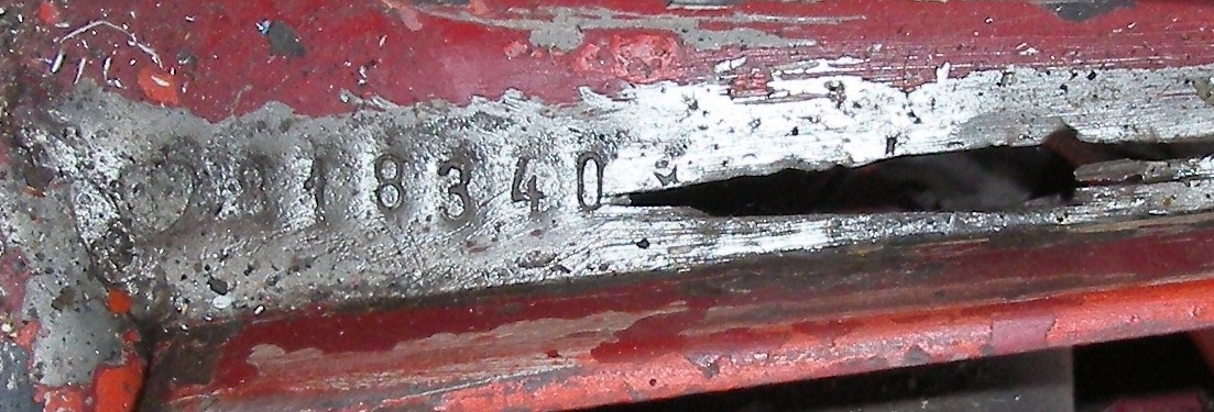

Il problema è che la fine dei numeri telaio è stata "distrutta" allego una foto. Il sedile passagiero corrisponde, ma per il resto non sono sicuro di niente... Il motore sembra di essere gia stato sostituito.
grazie
grazie

Ciao,
perché non posti altre foto ?
Il 4 del numero 818.340 non ricordo se è aperto o chiuso, non ho con me la macchina ma potrei controllare sulla 818.140.
Posta altre foto !

Ciao,
il 4 di regola dovrebbe essere "aperto". Dalla foto noto che le tre cifre 340 sembrano allineate un poco più in basso rispetto all'allineamento delle prime tre (818)...ma magari è un effetto della lamiera un poco deformata o magari è un particolare che non inficia la genuinità del numero.
Certo una bella sfortuna la lamiera tranciata proprio in corrispondenza del numero di telaio
Però forse non tutto è perduto: leggendo il post di cui al link http://www.viva-lancia.com/lancia_fora/ ... #msg-22806 si scopre che il parafango anteriore dx della Fulvia può nascondere interessanti informazioni (bisogna sperare che non sia stato sostituito).
Buona fortuna
