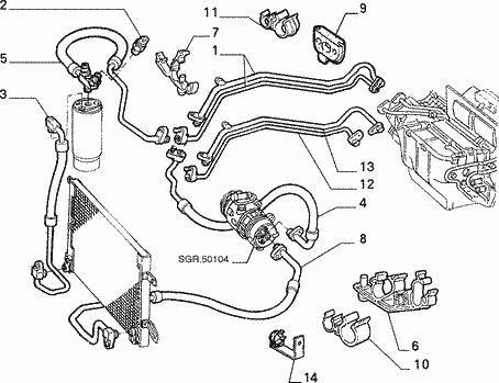

Guarda giuseppe, spero che si trovi solo il supporto perchè da quello che si vede al catalogo eper è che il supporto (con il vetrino in questione) fà parte del tubo...e da listino se ne andrebbero 100 carte...oltre al danno la beffa
- imp kappa.jpg (33.28 KiB) Visto 1278 volte
Re: Problema filtro deidratatore
Immagino ti riferisca al particolare 5. Ho dato un'occhiata anche oggi ma finestrelle :S non ne vedo.

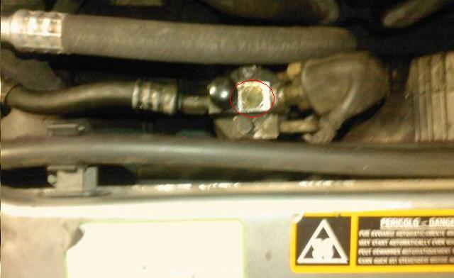

Ti ho fatto una foto del particolare, comunque se è una delle ultime serie dovrebbe esserne sprovvista
- foto0313.jpg (29 KiB) Visto 1278 volte
La mia è ottobre 1999 e il componente è diverso dal Tuo, molto probabilmente lo avevano già sostituito. Sicuramente dovrai sostituire il tubo comprensivo di attacco filtro. Vedi se riesci a montare il ricambio senza finestrella, penso di si!
