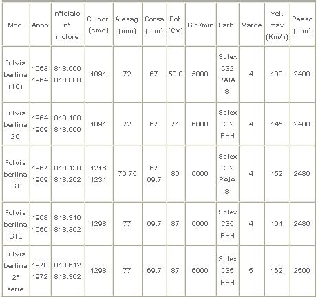

come fai a dire che è un 1300 se il numero motore è 818202, io ho lo stesso problema sulla mia fulvia 1.3 GTE che ha motore 818202 ?
fammi sapere grazie.
numeri motore.jpg (34.16 KiB) Visto 193 volte

Io ho un 818302 con alesaggio 75,40 mm, mentre dovrebbe essere 77mm Saluti Marco
