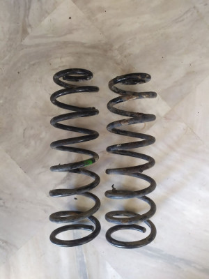

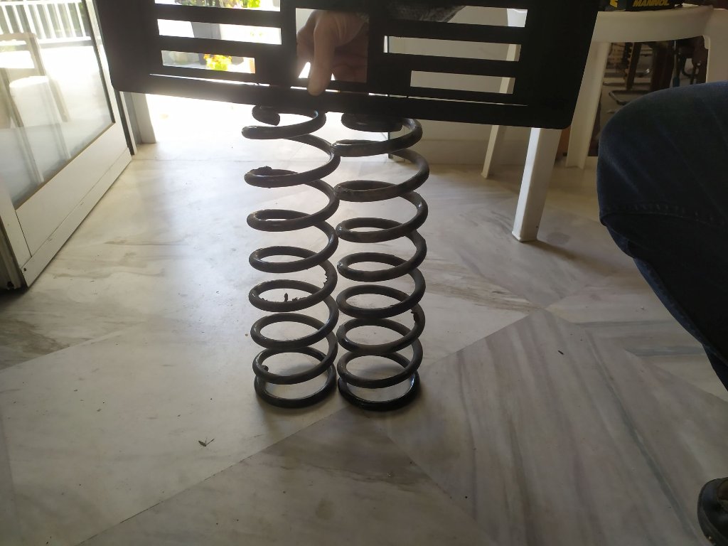

die zweite frage war wegen federn bzw federbruch,speziell hinten. bei schwammigem fahrverhalten haben wir
zunaechst diverse stabis getauscht,die auch tauschwuerdig waren. am fahrverhalten aenderte sich aber nicht viel,
immerhin waren geraeusche weg. eine vermutung auf federbruch bewahrheitete sich nicht (federn sind an ihren enden
nicht einsehbar dh bruch kann unbemerkt bleiben)
was uns aber auffiel, der wagen stand rechts tiefer als links. das ende vom lied, es waren 2 verschiedene federn verbaut,
einmal original und einmal bilstein. da es eigentlich keine tieferlegungsfedern fuer thesis gibt, wundere ich mich,
dass diese federn unterschiedlih hoch sind !? siehe auch foto.
vielleicht hat es damit zutun ob lancia in der serie mal die federn aenderte ??
oder ob sich die federn im gebrauch verschieden gesetzt haben, ungewoehnlich...!
mein fazit, immer paarweise tauschen.
