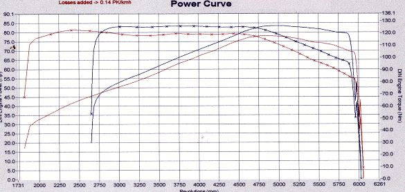

Weer eens een ochtendje op de rollentestbank doorgebracht met Elena.
De rode lijn was bij het binnenkomen. De blauwe bij het weggaan. Gemeten zijn krukas PK's. Komen op 84,4. Bijna de 87 PK die door de fabriek worden opgegeven. Die 87 PK werd wel gehaald zonder luchtfilter.
De eigenschappen van de benzine zijn best wel veranderd in de loop der jaren. Met het aanpassen toch zo'n 8pk verdiend.

Dat kukelt flink omlaag na 5900. Die rode lijn op 6000 zit er dus niet voor niets - het heeft ook gewoon weinig zin om verder door te trekken. Ik neem aan dat de lijnen met bolletjes inderdaad het koppel voorstellen?

Pas op!
Ik ben gewoon niet verder gegaan dan 6000 toeren. Het is geen race of rally auto maar een dagelijkse auto waar ik niet iedere maand een nieuwe motor in wil leggen.
Met die bolletjes is inderdaad het koppel.

wat heb je zoal veranderd ,de ontsteking geoptimaliseerd en de sproeierbezetting gewijzigd?

Emulsiebuis, remlucht en ontsteking zijn gewijzigd.

Huib, weet je nog hoe het koppelverloop onder de 3000 toeren was?

Dit is een tussentijdse print. De beginwaarden (rode lijn) zijn dezelfde als op de andere grafiek.
Het eindresultaat (de blauwe lijn) lag overal hoger.

Huib, zeer indrukwekkend! Het koppel ligt hoger dan bij de fabrieksopgave, alleen neemt het iets abrubter af, anders zou je vermogen boven de opgave komen te liggen. Iets meer toeren bij gelijk blijvend koppel verhoogt het vermogen.
