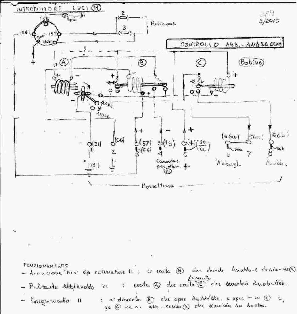

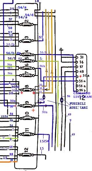

Sto sistemando l'impianto elettrico, di una Flaminia 3C GT '62, il quale aveva subito dei rimaneggiamenti. Per farlo ho opportunamente ingrandito lo schema del libretto d'uso. I cablaggi sono fedeli, ma è difficile poi raccapezzarsi sulla vettura poichè sul disegno non sono riportate le numerazioni stampigliate sui vari fili elettrici.
Ho anche qualche dubbio sullo schema interno del devioluci C.E.A.M.
Chiedo agli amici in linea se qulcuno può dare un aiuto. Grazie. Saluti.

Caro Franco, ho una specie di schema schizzato a mano con le numerazioni, fu fatto anni e anni fa quando misero mano all'impianto elettrico della mia 3C GT Touring. Per favore inviami il tuo, quello che hai ingrandito dal libretto d'uso, e farò le opportune chiose. Così finalmente avremo uno schema pulito e preciso! Saluti, Alfredo

Ripubblico allora gli schemi aggiornati dell'impianto elettrico del deviatore CEAM della Flaminia GT 3C che avevo elaborato a suo tempo.
Se servono più dettagliati ossia file più grandi non pubblicabili sul sito, potete contattarmi e ve li manderò.
