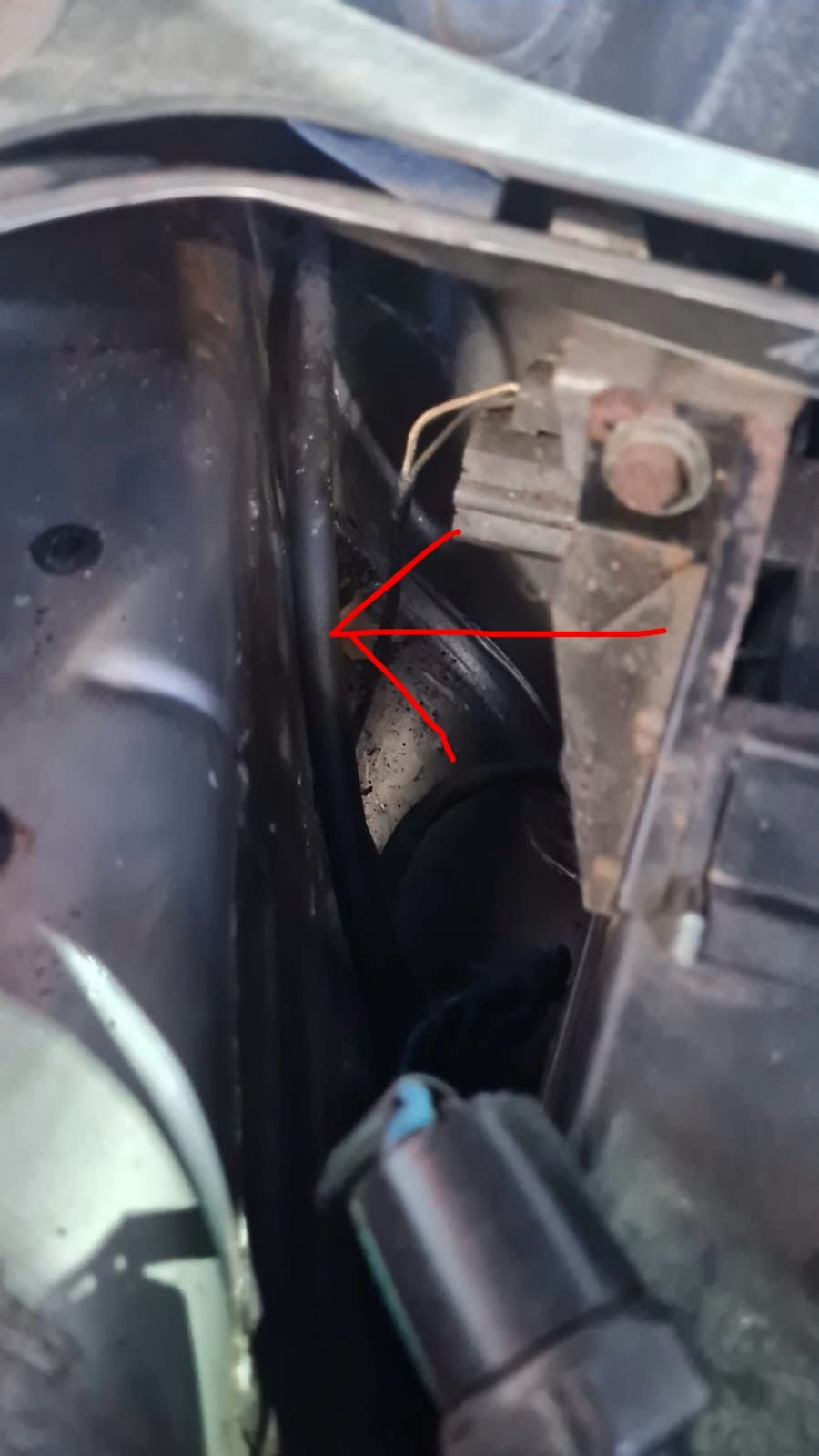

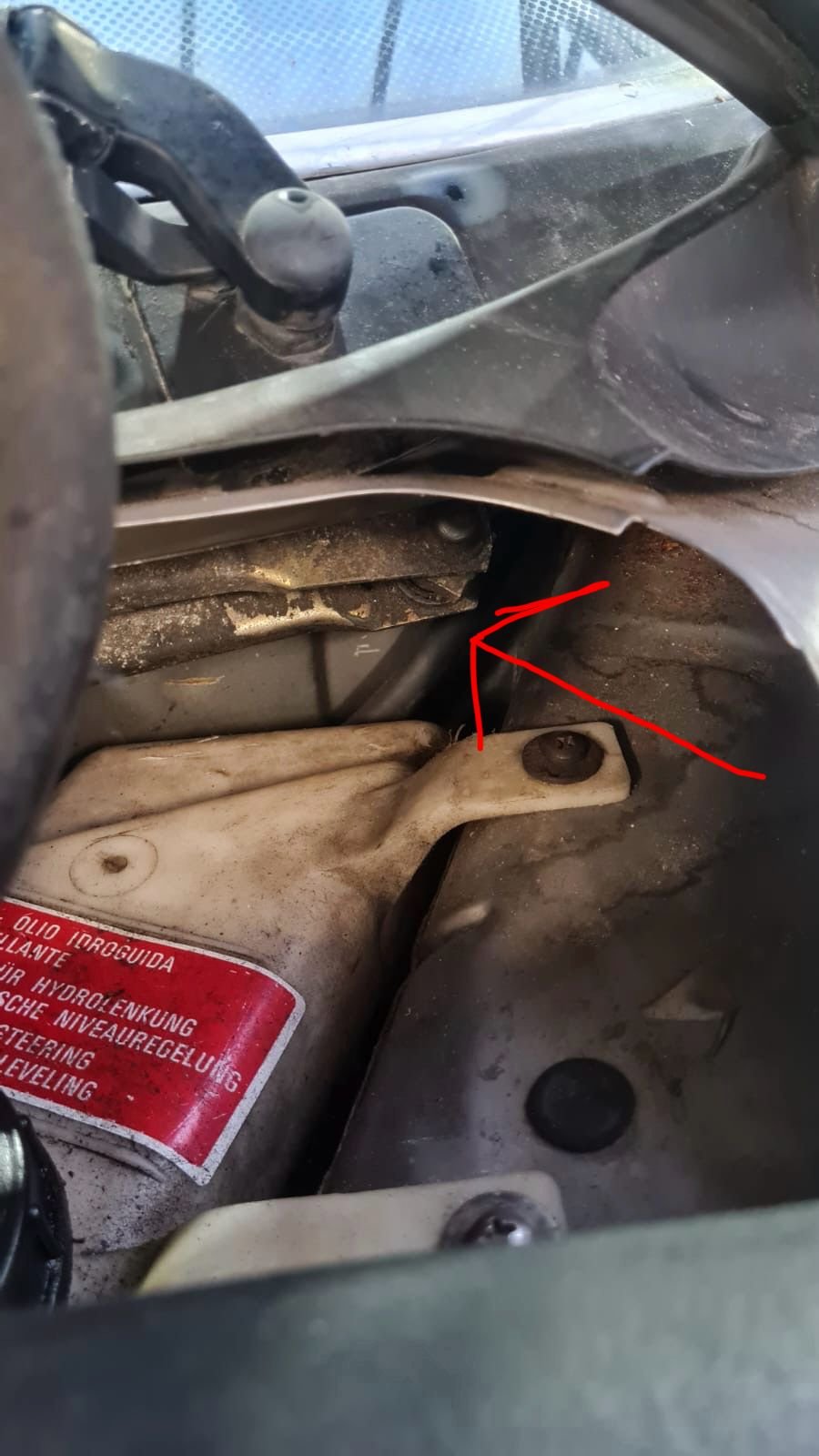

Re: Glasschiebedach (el)
Hallo Martin,
ich hab Dir mal zwei Bilder von den vorderen Abläufen angehängt...
