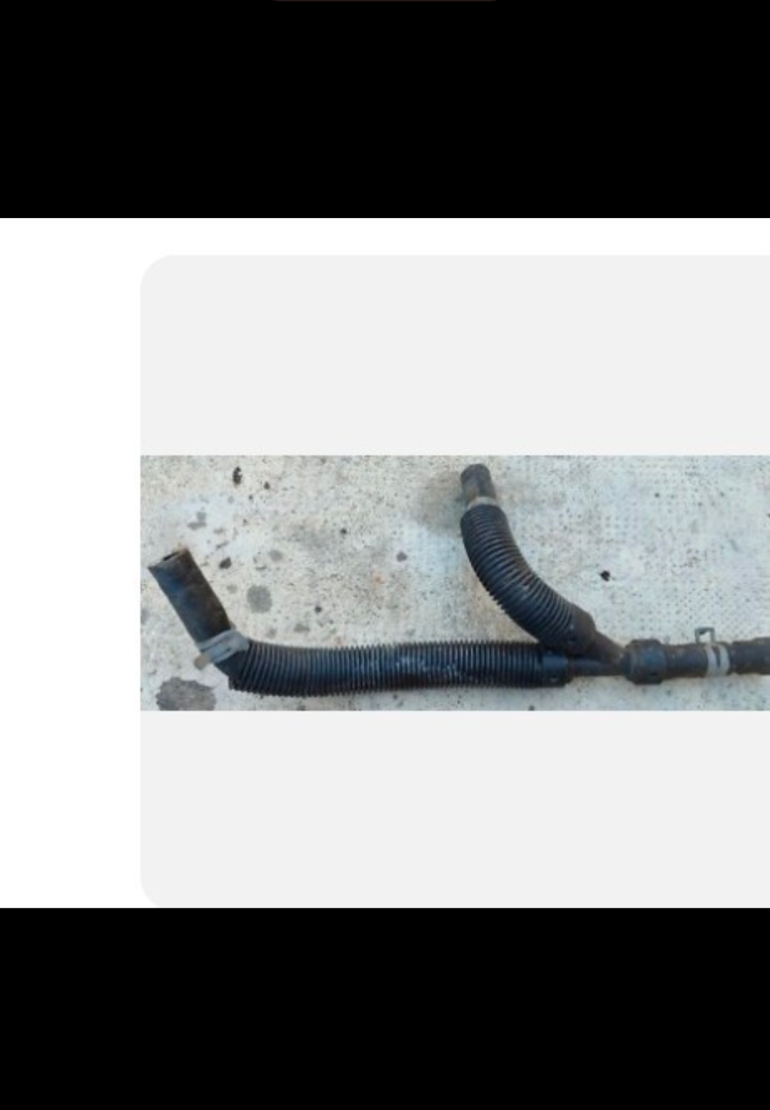

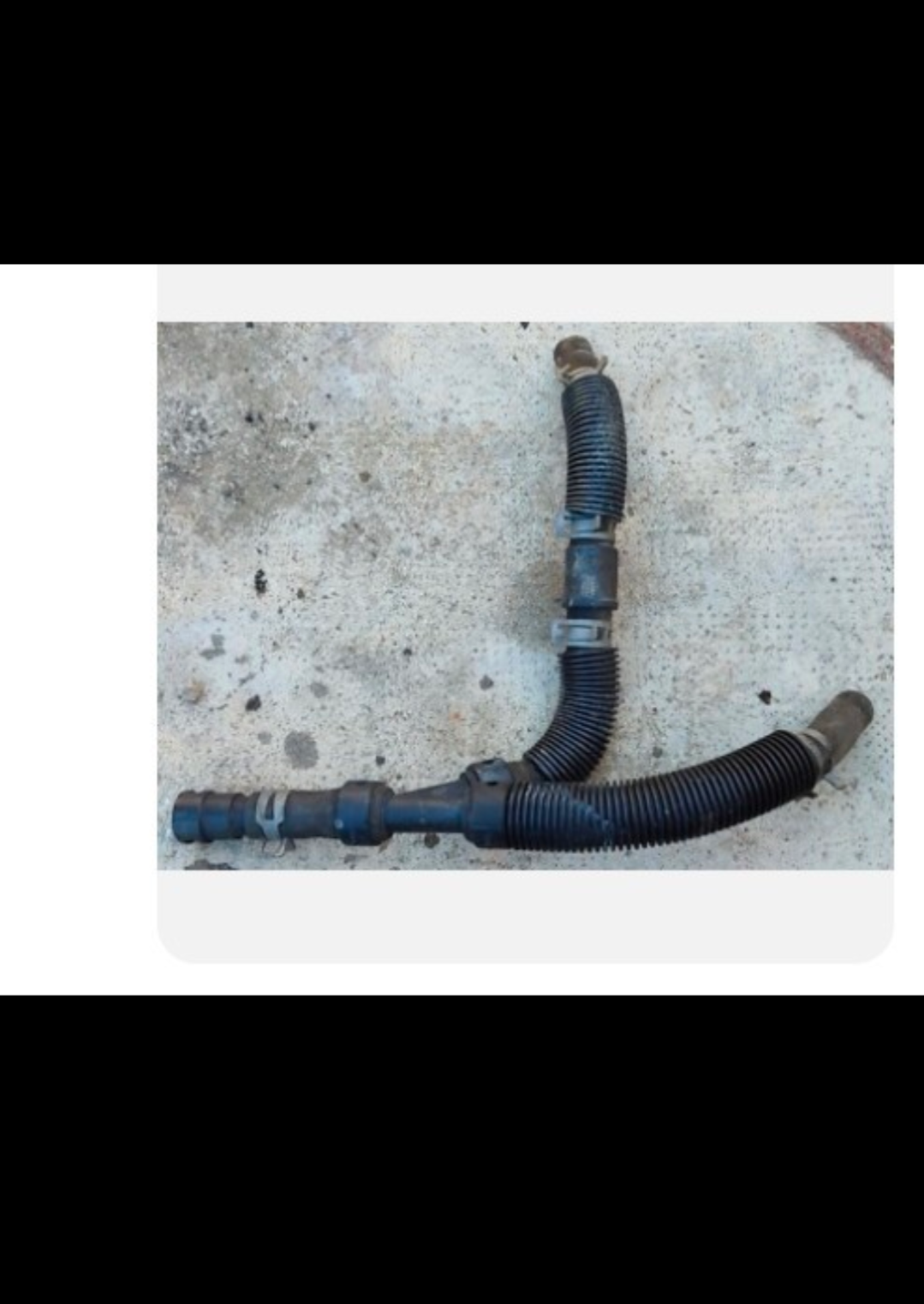

Je cherche de l'aide car je possède depuis 2 ans et demi un Lancia voyager essence V6 boite auto année 2013. J'en était globalement très satisfait, jusqu'à il y a quelques mois où des durites de chauffages ont malheureusement commencer à fuir (photo en pièce jointe). Depuis aucun moyen de retrouver un garagiste avec les bonnes pièces. Résultats: des réparations qui ne tiennent pas longtemps et aujourd'hui et depuis les dernières réparations j'ai des hausses de température de liquide de refroidissement qui fait le yoyo entre 90 à 110 degrés du à une surpression et la soupape de décharge du liquide dégueule(une bulle d'air coincée suite à une mauvaise purge?). J'ai grand besoin de retrouver ses durites en bonne état car sinon tout va grandement s'aggraver... Si je peux avoir un conseil sur la réparations à faire ou comment avoir ses durites ? cela serait d'un grand secours.

Bonjour aurelienjamin,
Le Lancia Voyager est le même modèle que le Chrysler (Grand) Voyager (et le Town & Country).
Peut-être essayer chez un ancien dealer Chrysler / Dodge ?
Ou en Anglettere ? Là, Chrysler est vendu j'usq'ua 2017.
C'est triste que tu ne trouve rien pour une voiture de, à peine, 12 ans.
Une garage (en Belgique, Flandres) qui a vendu Chrysler pour longtemps et beaucoup (maintenant Alfa, Fiat, Peugeot, etc) : https://www.novavanbrempt.be/
Peut-être essayer là ?

Salut et merci beaucoup pour les conseils ☺️☺️. Je vais contacter un nouveaux garage point s ouvert depuis pas longtemps chez moi et avec qui je m'entend bien. Et parallèlement je regarde tes conseils sur l'Angleterre et les garages belges. Penses-tu que c'est dangereux de rouler avec sur de petites distances dans les semaine qui viennent et par le froid qui court ? L'huile moteur est propre. Pas de mayonnaise. Je ne dépasse pas les 105 degrés. Mais si quelqu'un pense que ça peut être grave : alors je la déclare HS et j'en prend une en location.
Euh, je ne peus pas te conseiller à ça.
Bien regarder le niveau de liquide / l'eau (à froid, bien sûr).
Et, comme tu dis, que rouler des court distances : l'eau n'a pas le temps suffissante pour devenir "tres chaud" à ces court distances, je pense.
