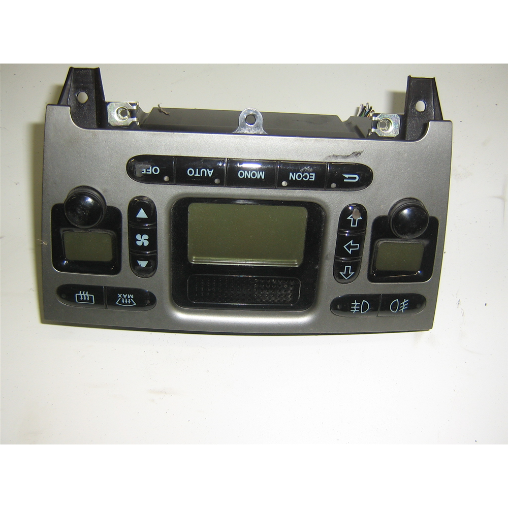

Buongiorno a tutti,
in realtà non esistono Lybra con il clima manuale, ma esistono Lybra con il riscaldatore (cioè senza condizionatore) che hanno comunque lo stesso pannello comandi (quindi bizona), ma privo del tasto "econ".
Ecco una foto:
[img]download/file.php?id=60203[/img]
