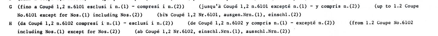

Ciao a tutti,
leggo solo ora, per rispondere a questa domanda vi rimando alla tavola 71A del catalogo ricambi, fino al telaio 6101, compresi ed esclusi alcuni numeri indicati nelle note era impiegata l'asta di origine Flavia berlina (montaggio lato DX), sui successivi l'asta specifica per la Fulvia coupé.
In allegato gli estratti dal catalogo ricambi.
Un caro saluto
Giovanni
