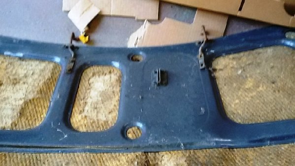

Io ho recuperato in qualche modo l'originale che sembra fatto di fibre vegetali o roba del genere (Juta?) e uno strato in materiale plastico simile a quello del baule ma molto più sottile che va a contatto con la lamiera... credo irriproducibile al giorno d'oggi. Valuterei la lana di roccia di un colore più neutro possibile.
Allego l'unica foto che ho dove s ne intravede un pezzo
