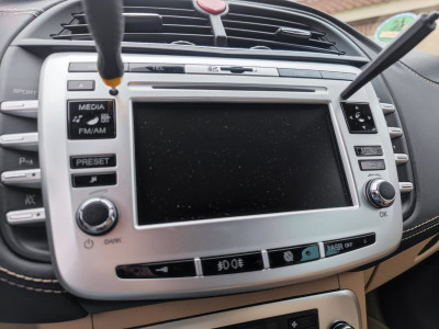

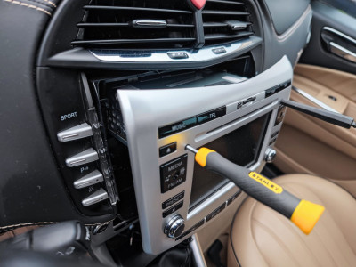

De Instant Nav unit is eigenlijk heel makkelijk uit te bouwen. Ten minste, als je weet hoe het moet.
Wat je nodig hebt zijn twee kleine kruiskopschroevendraaiers. Die doe je in de twee gaatjes die juist naast/onder de sleuf van de CD-speler zitten. Je duwt ze ver naar binnen (zo'n 5-7 cm). Dan kun je radio-unit naar voren trekken en eruit halen (natuurlijk pas nadat je de stekkers aan de achterkant verwijderd hebt).
Vriendelijke groet,
Marcel
Vriendelijke groet,
Marcel
