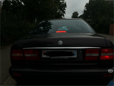

ich fahre seit einem Jahr einen Lancia Kappa 3.0 LS und habe seit einiger Zeit ein Problem mit der Bremslichtanzeige. Auf dem Bildschirm erscheint ständig die Meldung "Bremslicht defekt". Anfangs ging die Check-Lampe noch aus, wenn ich die Bremse betätigt habe, aber jetzt bleibt sie durchgehend an.
Dazu kommt, dass der Blinker nur noch schwach leuchtet und viel zu schnell blinkt. Wenn ich bremse, funktionieren nur noch das obere und das rechte Bremslicht beim linken geht der Blinker an. (Siehe Foto Anhang)

Hast Du dir die Massepunkte im Kofferraum schon mal genauer angesehen ?
Würde ich auf jeden Fall mal überprüfen...

Danke Udo für dein Tipp! Weisst du vielleicht wo ich die Massepunkte im Kofferraum finde? Dann überprüfe ich diese gleich mal heute!

Soweit ich mich erinnere, sind die Massepunkte im Bereich unter den Rückleuchten.

Möglicherweise ist auch das Relais defekt. Darauf deutet zumindest das schnelle Blinken hin.
