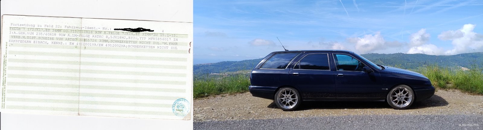

Ich hatte ET 30 mit 235/40-18 ARTEC. Waren mit Lochkreis-Adapter. Die Firma wurde aufgekauft von RH, ident. Modell hiess /heisst Phönix.
[attachment=0]ARTEC Eintragung.jpg[/attachment]

Hi Jochen,
das klingt doch schon mal gut !
Dann sollte das mit der ET 35 eigentlich kein Problem sein oder musstest du die Radläufe Bördeln ?
Der 225 40 sollte eigentlich ja auch ausreichend sein, ist eh die kleinste Größe auf der 8,5x18.
Die Eibach Federn sind auch für den Kombi zugelassen ? Wusste ich gar nicht, dann hast Du vermutlich keine Nivomaten mehr montiert !?

Unread post by JochenK »
Mein Auto war gebördelt. Und natürlich hatte es die Original-Nivomaten. Das hat mit den Federn bzw. Tieferlegung nichts zu tun.
Und die Eibach-Federn waren andere als für die Limo. War damals Lancia-Zubehör-Artikel, bestellbar über den Lancia Händler.
Schon seit vielen vielen Jahren nicht mehr verfügbar.

Der ist allerdings auch in der Facebook Gruppe, in der du jetzt auch bist. Wie mein Kappa aussieht, hast du ja auf dem Foto gesehen. Brauchst nur nach Fotos von meinem Auto suchen aus den letzten 4 Wochen, er hat etliche gepostet, nachdem er mein Auto noch hergerichtet und poliert hat.
