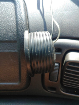

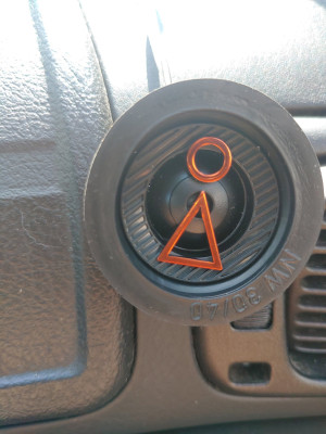

lange war ich auf der Suche war nach einem Paar Hochtönern, welche die original verbauten ersetzen könnten. Natürlich sollte der Austausch nicht zu sehen sein! So bin ich schließlich auf JBL gekommen. Ich habe die Töner aus dem Set Stage 3 507CF benutzt. Sie sind vorn flach und somit gut mit den originalen Haltern zu verbauen. Für den Einbau benötigt man lediglich ein Paar HT-Gumminippel (NW 30-40 mm) aus dem Baumarkt, Kostenpunkt ca. 3 Euro pro Stück. Die Hochtöner werden nun ohne Halterung, pur, in die Oeffnung gesteckt. In der Muffe werden die Töner durch Gummilippen sehr gut gehalten und können auch unten nicht herausrutschen, die Öffnung nach unten läßt ausreichend Platz für die Kabeldurchführung. Nun müssen die originalen Halter ausgebaut werden, die alten Hochtöner ausgedreht und die neuen eingepasst werden. Dazu einfach die Gummilippe unter die drei Halter klemmen, alles gut "einquetschen" und fertig, nun noch mit dem vorhandenen Stecker verbinden und fertig.
