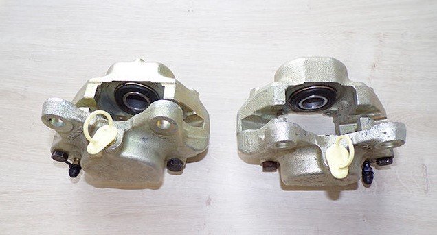

Unread post by philoo33 »
Bonjour Georges2
Les doubles pistons sont sur les roues AV, à l'arrière on est en simple piston sur la série 2 ;-)
Toutes vos suggestions sont pleines de bon sens...
Depuis mon post initial, j'ai avancé pour localiser le problème. Déjà, après un parcours en effectuant une dizaine de freinages appuyés à la limite du blocage de roues, la situation s'est débloquée à l'avant, la roue ne chauffant plus. Reste la roue AR G qui continue de chauffer.
En fait c'est le piston "extérieur" de l'étrier AR gauche qui grippe. J'arrive sans difficulté à repousser le piston "intérieur" avec un morceau de bois, mais pas l'extérieur. Je n'ai pas retrouvé trace dans l'historique de la voiture d'un précédent remplacement (10 ans d'historique connu)
Le dernier contrôle technique mentionnait un déséquilibre de freinage AR de 10% (10% de moins sur l'étrier AR G) ce qui corrobore une faiblesse sur le coté gauche.
Par expérience sur d'autres voitures (Volvo P1800, Porsche 914 ...) "tout étrier qui a grippé regrippera". Si un point de corrosion s'est formé, il se reformera et ce n'est qu'une question de temps.
C'est pour cette raison que je me projette vers un échange standard qui est globalement abordable (2x150 euros), garanti 1 an et valorisable en cas de revente.
Y a-t-il des difficultés particulières au remplacement et à la purge des étriers AR ?
