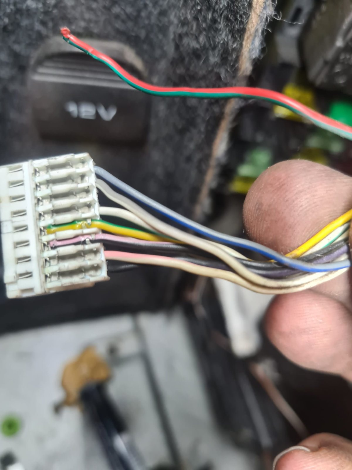

Hab mir dann erst mal den Stecker für die Versorgung vom Steuergerät vorgenommen, siehe da, ein Kabel ab :)
Blöde Verbindungstechnik, die Drähte werden einfach nur eingedrückt, wie man es in der Telefonie von den alten LSA Plus Leisten kennt, siehe Bild...
Jetzt funzt es wieder wie es soll.
LG Udo
[attachment=0]thesis35.jpg[/attachment]

hab mal nachgeschaut. Wo sitzt das Kabel auf dem Foto genau?
- Posts: 101
- Joined: 03 May 2010, 11:42
Re: Blende Stoßstange Parksensoren entfernen.
Das Kabel sitzt in dem rechten Stecker vom Steuergerät, die beiden Stecker links daneben sind die beiden Kabelbäume der Stoßstangen und rechts ist die Versorgung vom Steuergerät untergebracht.

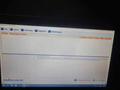

Bei mir war es aber bisher nur ein Teilerfolg, jetzt bekomme ich die Meldung--> Steuergerät defekt
Obwohl alles funktioniert hat wie es sollte...
[attachment=0]thesis36.jpg[/attachment]
Da muss ich morgen nochmal ran...
