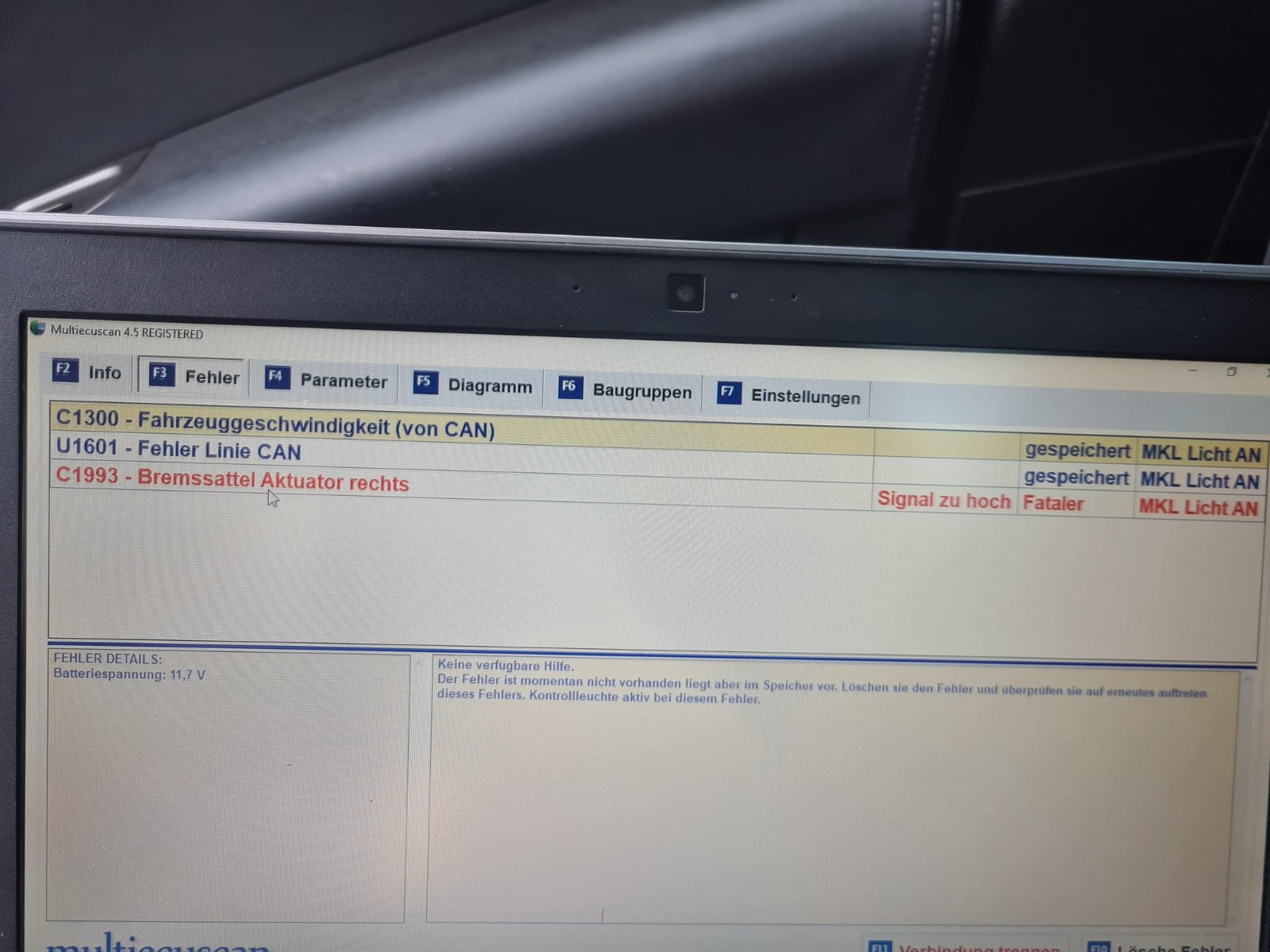

Hier noch die Fehlermeldungen.
Ich hab mal alles durchprobiert, Wartungsmodus, Kalibrieren, System zurücksetzen, funktionier alles.
Fehler lies sich dann auch mal kurzzeitig löschen, kommt dann aber wieder.
Man hört die Motoren beim Wartungsmodus auch unterschiedlich lange arbeiten...
Was ich bei den Parametern nicht verstehe, er zeigt an Bremspedal gedrückt, war aber nicht gedrückt !?
Kann das was mit dem Fehler zu tun haben ?
LG Udo
