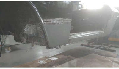

Dopo aver letto molti consigli sui punti critici a cui prestare particolare attenzione, in termini di carrozzeria, molte auto che ho visto sono state scartate subito a causa di fondi/sottoporta non proprio messi bene.

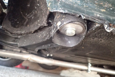

A distanza di tempo ho trovato una Rallye 1.3 restaurata sia di motore che di carrozzeria. Volevo avere un parere da voi in merito ai lavori eseguiti sui fondi anteriori e sottoporta. Come visibile dalle foto, la scatoletta interna a cui si fissa il telaio non è visibile ma presumo sia stata anch' essa sostituita, sbaglio?
Anticipatamente grazie

Io penserei proprio di si, considerando la sostituzione di molti lamierati. In ogni caso, la scatoletta in se, è difficile che marcisca. Marciscono le lamiere a cui viene fissata. Stando alle foto, queste lamiere, sono stsate risanate a regola d'arte.

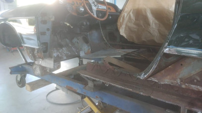

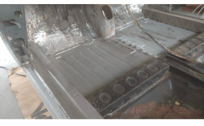

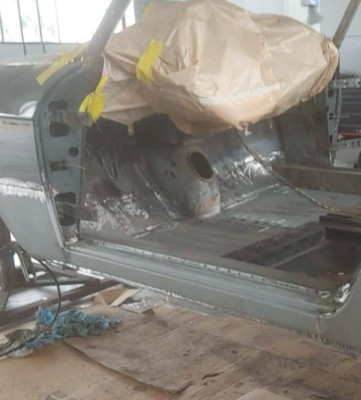

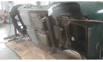

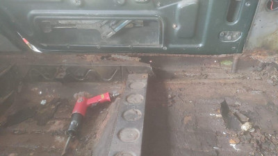

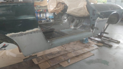

Buongiorno a tutti,
sto procedendo con la trattativa dell 1.3 Rallye. Volevo condividere con voi alcune immagini, magari a qualcuno possono essere utili, relative alle fasi di restauro, soprattutto delle zone critiche di cui tanto si parla. Da sottolineare il fatto che la macchina, a quanto detto, non sembrava malissimo prima dell'intervento, ma alla fine, scavando, è stato necessario intervenire.

Re: Fulvia Coupè Rallye 1.3
Dalle foto sembra che il restauro dei lamierati sia stato fatto bene, riguardo alle gomme, su cerchi con canale da 6 pollici si possono montare le 175 come misura minima, ma la larghezza ideale della gomma sarebbe 185 o 195 mm., montando le 165 si ha l'effetto a pera della gomma, molto antiestetico da vedersi. Saluti.
