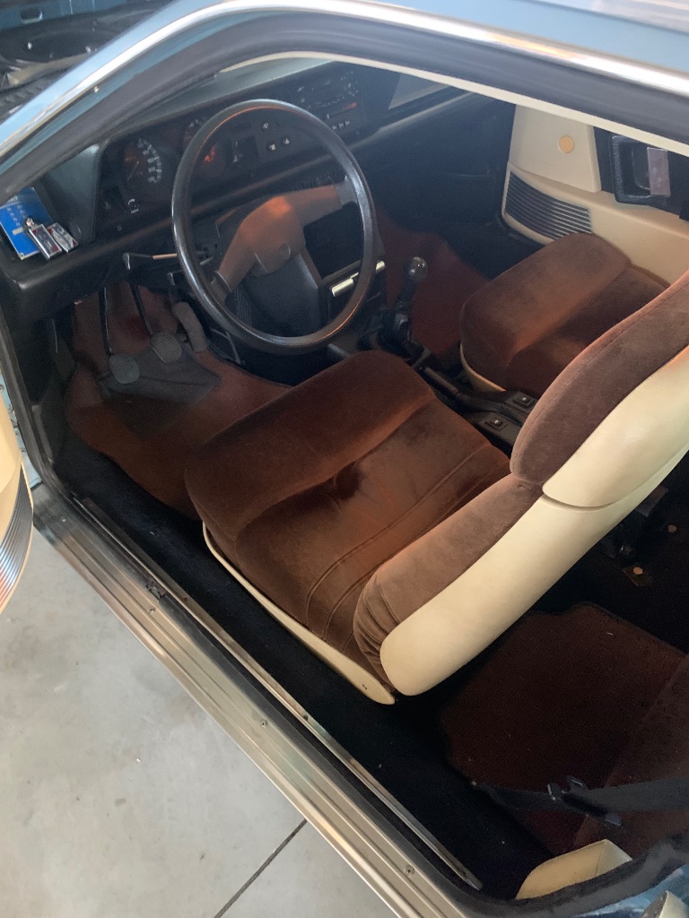

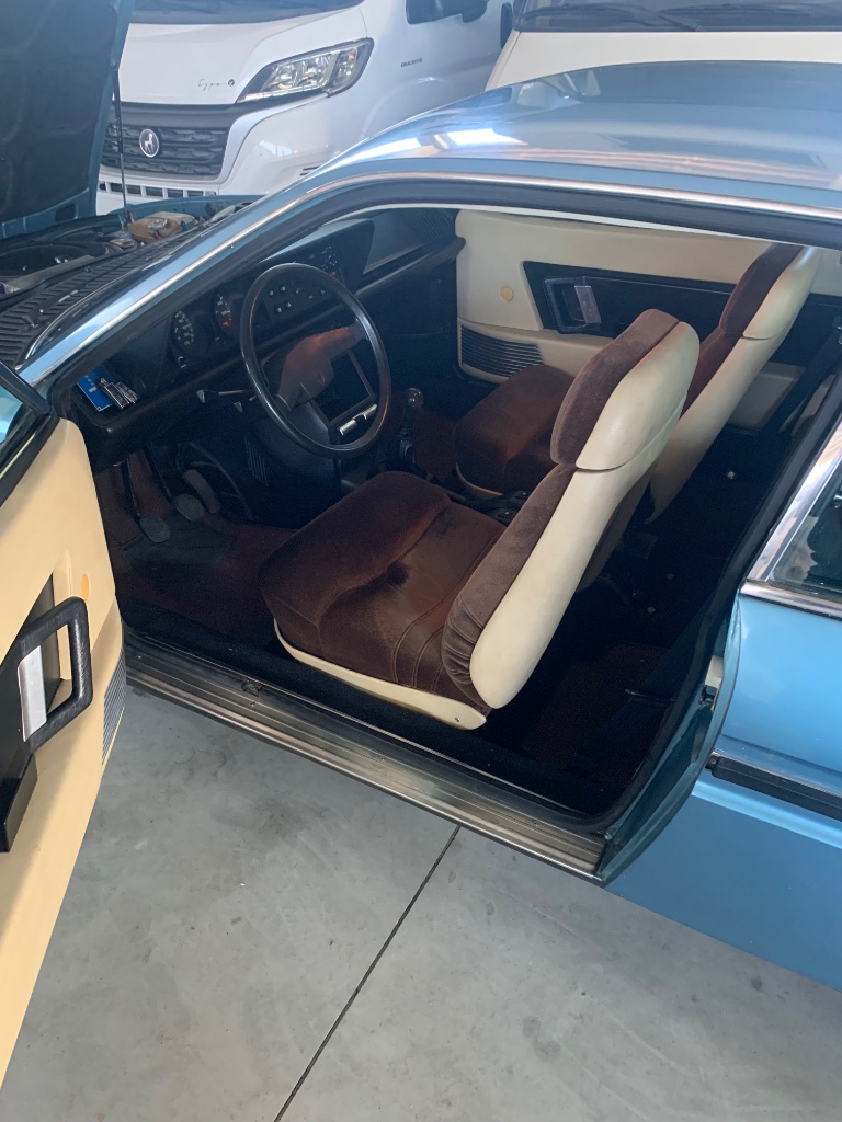

Scrivo perché finalmente dopo tanto tempo, forse riuscirò a diventare proprietario di una lancia gamma coupe…
La mia scelta è ricaduta su una seconda serie azzurra met. del 1982…
La macchina è bella e tenuta bene un sacco di lavori maccanici fatti e mi ha quasi convinto MA sono in dubbio con gli interni…infatti mi sembra che abbia gli interni della prima serie… cosa strana essendo un 82…
Anche perché per il resto è tutta una seconda serie.
Secondo voi è possibile una cosa del genere? Oppure monta degli interni non originali? Come posso capirlo?
Grazie a tutti per l’aiuto!
P.S. Allego foto degli interni per darvi un idea
Grazie mille a chi vorrà aiutarmi!

Le modifiche esterne ed interne della 2°serie (1980-1984) rispetto alla 1° sono queste:
Nuova calandra con presa aria sotto il paraurti anteriore e pneumatici ribassati. All'interno è stata rivista la plancia e rinnovato il pomello della leva cambio (tondo), i sedili sono stati ridisegnati e sono stati aggiunti un orologio digitale, una luce di cortesia temporizzata ed una luce di lettura orientabile. Sull'auto in questione, in effetti, i sedili sono quelli di una 1°serie, evidentemente i suoi erano rovinati e sono stati presi da una 1° serie cannibalizzata.

A mio modestissimo parere (non ho la Gamma, ma mi piace il bello) il disegno di quelli della prima serie è migliore degli ultimi, originalità a parte a me l'abbinamento piace anche di più, per colori e materiali. Poi però non ha senso acquistare una vettura sapendo già che non è in ordine... a meno che tu non abbia un interno di ricambio.

Buonasera a tutti, intanto ringrazio per le risposte ricevute… fortunatamente insieme alla vettura… ho recuperato da una seconda serie gli interni blu con la L (perfetti per questa)
Quindi ho risolto il problema… anche perché di meccanica questa è tenuta davvero bene
