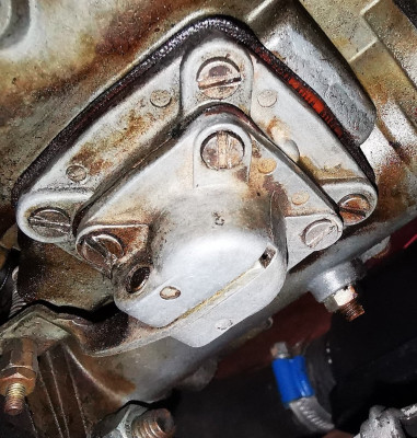

Meine Fulvia3 ist oft ruppig bei der Gasannahme, ich vermute es liegt an der Beschleuniger-Pumpe bzw. dessen Membran.
Weiss jemand von euch, welche Version der beiden Membranen auf die Solex der Fulvia3 passen?

Weisst du ob die Vergaser original sind ?!
Schau dir von unten die Vergaser an dann erkennst du es sofort.
Der Flansch mit der schwarzen Membran ist geometrisch anders und auch grösser.

Hallo Andreas
Vielen Dank für deine schnelle Antwort. Ob noch alles Original ist, wage ich zu bezweifeln...aber dann nehm ich mal einen Augenschein. ;)
