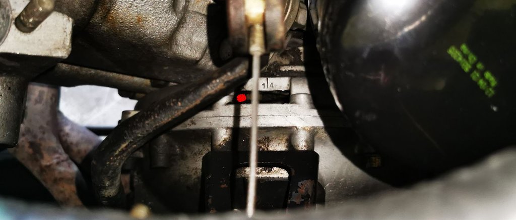

Da ja die Markierung Schwungscheibe nicht mit der Strobolampe übereinstimmte, hatte ich zuerst den Fliehkraftregler in verdacht. Also die Federchen raus und Kabelbinder rein, damit sich nix (zu früh) verstellt. Ergebnis war aber dasselbe, die 8+ Markierung immer noch komplett links (siehe Bild).

Also OT 1. Zyl angefahren, Verteilerfinger korrekt zu Zyl. 1 der Verteilerkappe ausgerichtet und schon startete die arme Fulvia sofort. Jetzt konnte ich auch tatsächlich die 8+ Markierung mit der Strobolampe auf die 1/4 Markierung ausrichten, musste danach nur das Standgas etwas anheben. Jetzt war bei Drehzahl-Erhöhung auch das Wandern des Zündzeitpunktes zu beobachten, Fliehkraftregler tut also auch was er soll.
