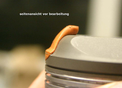

Je näher das Projekt rückt, umso mehr Fragen tauchen auf
Kennt Jemand die ungeplante Höhe des Zylinderkopfes?
Ich habe Sorge bzgl der Dicke der Zylinderkopfdichtung, bzw das der Kolben anschlägt. Kann ich als Test den Kopf ohne Dichtung auflegen und würde ich den Kolbenkontakt dann spüren?
Oder soll ich einfach 1,9 mm(Historie Racing works/ Racing Version) nehmen ?
Ich weiß nicht,wie oft der Kopf geplant wurde.
Gibt es ein geeignetes Werkzeug,um die Nockenwellen zu arretieren, z.n bei Verstellung der Nockenwellenräder?

Nimm Plaste oder Knetmasse. Das Bild dient zur Anschauung und zeigt einen Alfa-Kolben.. Gruß, Ali

Das ist eigentlich nicht so schwer. Die Kolben haben original keinen Überstand am Außendurchmesser gegenüber dem Block.Federmann wrote: ↑01 May 2023, 07:44 Je näher das Projekt rückt, umso mehr Fragen tauchen auf
Also prüfen ob das auch so ist.
Könnte ja auch jemand mal den Block geplant haben. Alles ok ?! Na prima.
Zylinder auf OT stellen.
Leg den Kopf auf den Block auf ohne die Dichtung. Ein paar Zyl.Kopfschrauben zur Fixierung damit er in der richtigen Position auf liegt
und bis auf 0,1-0,2 mm vor dem Klemmen einschrauben. In den Spalt ein Fühlerlehre einführen 0,1 0der 0,2mm dick. Die Kopfschrauben müssen noch etwas Luft haben. Jetzt an der Kurbelwelle drehen +/- 15 Grad drehen. Kopf bleibt liegen und bewegt sich nicht ?!
Alles Prima. Denn jetzt hast du mindestens die Kopfdichtungsdicke abzüglich des Spiels und das Setzen der Dichtung als Reserve. Für das Setzen
der Dichtung ist man mit 0,3 mm sicher auf der richtigen Seite.
Hoffentlich habe ich das einigermaßen verständlich geschrieben.
Werkzeug zum Arretieren ist mir nicht bekannt. Du wirst alles korrekt einstellen müssen.
