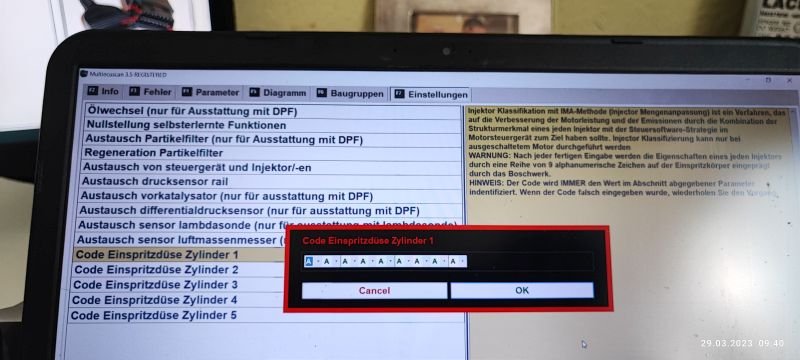

wollte meine Injektoren im Thesis codieren. Wenn ich die Codes eingebe, werden diese nicht gespeichert. Mir erzählte man, dass der Elektronik Code für das Fahrzeug (auf der Codekarte) eingeben muss. Weiß aber nicht wo und wie...
Habe die Version Multiecuscan 3.5. Kann mir jemand helfen?

hallo Bob, ich frage mich wo bei dem Multiecuscan der Code eingegeben werden kann, da
die Eingabe der Zahlen en und Buchstaben nicht gespeichert werden... LG Achim

der code ist dochbauf der individuellen Lancia Code Karte stehend. Ichbdachte, dass dieser beim multiecuscan eingetragen werden muß. lg Achim

doch ich kann ddn code eingeben, allerdings speichert er nicht ab. Sodass sich nichts verändert.

Jetzt habe ich erfahren, dass es nicht nötig ist, die Injektoren für den Diesel zu kodieren. Es geht auch ohne....

Hi Achim,
woher kommt diese Info ?
Info... Sollte die Reihenfolge der Injektoren nicht mehr sicher sein oder wurden diese erneuert so ist zwingend vor dem Starten des Motors die Prozedur „Injektor Code einprogrammieren“ durchzuführen! WICHTIG: Bei Jeder Instandsetzung oder Zerlegung eines Injektors muss zwingend ein neuer IMA Code vergeben werden! (Vorgabe Bosch Werk) Bei Nichteinhaltung ist mit einem Motorschaden in nächster Zeit zu rechnen.
Das stammt aus einer REP Anleitung für den 159er, der hat auch den 2,4 JTDM verbaut.
Ich würde mir diese Aussage nochmal bestätigen lassen, die Anleitung stammt von einem echten 2,4er Fachmann, der weiß eigentlich von was er spricht.
ich hab die Aktion bei meinem Brera demnächst noch vor mir, der hat neue Injektoren bekommen.
