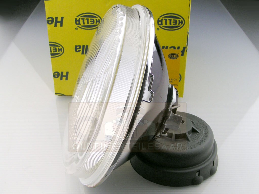

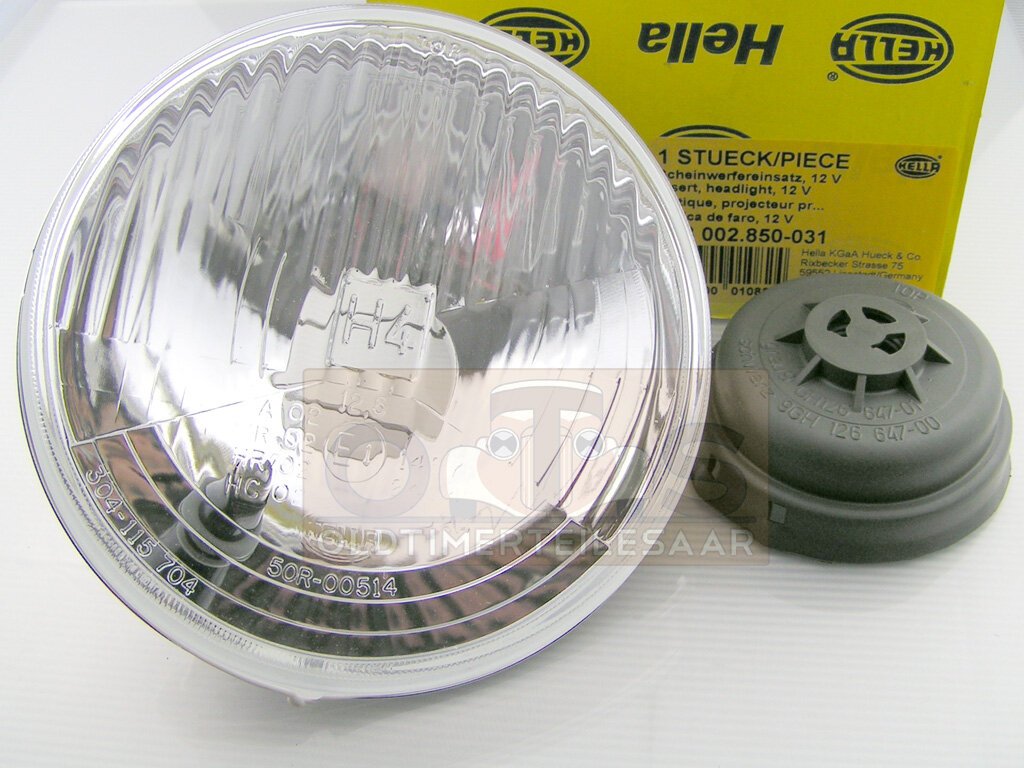

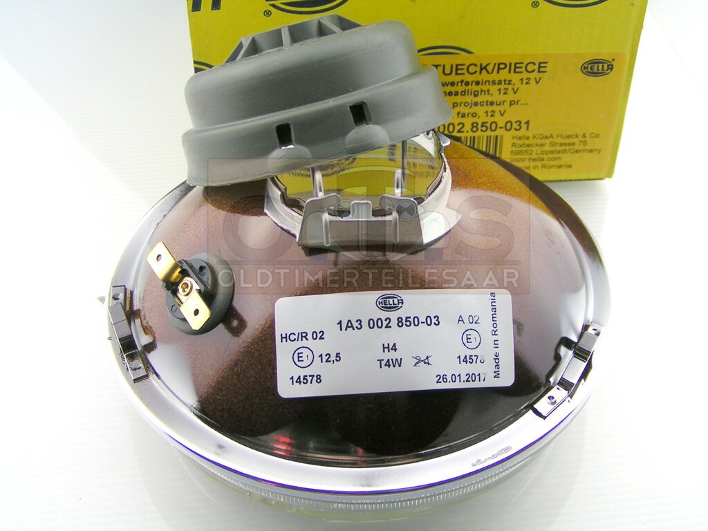

Hallo Huib,
wenn ich die Stichworte "Hella", "5 3/4" und "H4" in die bekannte Internet Suchmaschine eingebe, ergeben sich sofort viele Ergebnisse.
Die Hella Scheinwerfer haben die Artikelnummer 1A3 002 850-031, es sind Flachglasscheinwerfer mit Standlicht für ca. 50€.
Bitte beachte die angehängten Fotos...
Gruss
Dirk
kridkrid
Posts: 117
Joined: 06 Jan 2017, 20:28
Location: Aachen, Köln, Düsseldorf
Re: H4-Scheinwerfer.
Unread post by kridkrid »
Nochmal,
wenn Du gewölbte Gläser bevorzugst empfehle ich folgende Suche: "5 3/4 h4 gewölbtes Glas"
auch da gibt es genügend Ergebnisse, allerdings nicht von Hella...
Dirk
kridkrid
Posts: 117
Und nochmal,
wenn Hella ohne Standlicht, dann: 1A3 002 850-001
siehe Anhang
Dirk
