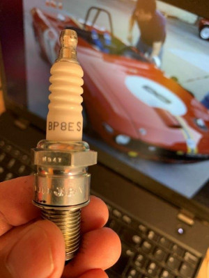

Versuchs mal mit NGK ... siehe Bild.
Kostet nur einen Bruchteil der Iridiumkerzen und zum Testen vollkommen ausreichend.
evtl. Wärmewert 7. Ich verwende für den 1,3l als auch für den 1,6l Motor immer Wärmewert 8
Versuch macht klug.
Gruß Andreas
