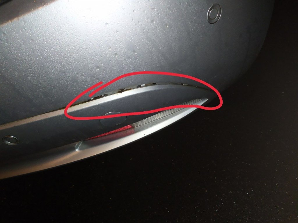

Ragazzi buonasera, qualcuno se ne intende di carrozzeria e saprebbe dirmi se la parte inferiore del paraurti di questa lancia ypsilon la posso sistemare da me o bisogna portarla da un carrozziere? Spesso risolvo dandogli un paio di colpi col palmo della mano per farlo rientrare nei ganci, ma alla prima vibrazione o dosso lo trovo di nuovo fuori. La carrozzeria non è ammaccata.
Grazie a chi mi saprà consigliare

Distacca un pochino le due parti, puliscile bene e poi metti sulla parte del paraurti dove ci sono i fori per l'incastro un pò di adesivo a 2 componenti trasparente (quello rapido che indurisce in 5 minuti), poi unisci le due parti e pulisci le eventuali sbavature, vedrai che non ti si muoveranno più.

parli di bioadesivo 3m?

3M, Pattex, Bostik ecc., è una confezione di due tubetti di adesivo liquido trasparente, si mescolano due parti uguali, poi si mette su una delle due parti da attaccare e si uniscono. Guarda che sulla confezione ci sia scritto il tempo di indurimento 5 min. Si trova in tutte le ferramenta o ipermercati.

Ho cercato "adesivo a due componenti" mi compaiono diversi.
Saresti così gentile da inviarmi il link o il nome del prodotto così da acquistarlo

Questo ed altri simili si può trovare in ferramenta o ipermercato anche a prezzo più basso:
