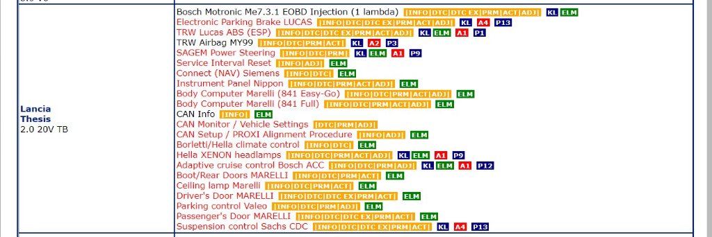

En recherchant dans la documentation j'ai trouvé une centrale qui gère les portes arrières, le coffre et les vitres arrières. Elle est désignée M063 dans les manuels de réparation et se trouve dans le coffre du coté gauche.
C'est facile à déshabiller ?
Je vais peut-être investir dans MultiEcuScan. Dans les infos sur les voitures compatibles je vois ceci :
La ligne "Boot/Rear door MARELLI" semble indiquer une possibilité d'accès à cette centrale.
Daniel

Merci pour ce tableau avec la liste des différentes centrales. Cette voiture est une "usine à gaz".
