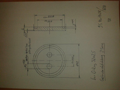

Bei meiner Fulvia habe ich einen Getriebeoelverlust am Flansch der rechten Antriebswelle. Ich habe hier im Forum mal was von einer Verbesserung gelesen, bei welcher eine Metallscheibe mit O-Ring angefertigt werden soll. Dies anstatt des originalen Kupferrings. Könnt ihr mir bezüglich dieses Themas weiterhelfen?

Ja, das mit dem Ersatz von der Kupferscheibe war von mir.
Es ist immer die rechte Seite die Probleme macht.
Skizze für die Lösung habe ich hier schon mal gesendet. Mit O-Ringabdichtung gegen den Flansch
ist das Problem gelöst.
Musst du mal suchen unter meinen Posts.
Wenn du es nicht findest noch mal melden.
Gruß Andreas

Hallo Kollegen,
ich darf da vielleicht mal aushelfen.
So einen interessanten Beitrag hat man natürlich im Privatarchiv abgespeichert, nochmal Dank an Andreas (alias racing)!
Siehe Anhang...
Dirk[attachment=0]20141027_164453_.jpg[/attachment][attachment=1]20141027_163038_.jpg[/attachment]
Siehe Anhang...

Sehr schön Dirk.
Danke für deine Unterstützung.
Gruß Andreas

Als ich das gemacht habe wusste ich auch nichts von der Problematik der Undichtigkeit - insofern richtig - denn sie wissen nicht was sie tun.
Bei meinen Jaguar Getrieben war es ein ähnliches Problem - da war der Flansch der Abtriebswelle zum Kardan zwar aussen dicht - es hat aber innen in den Flansch gepieselt und wurde dann dort auch undicht. Normal werden die Flansche da auch mit Dichtmasse aufgesetzt - geht bei der Fulvia aber nicht - so blieb ja nur den Deckel abdichten. Die Scheibe zu drehen und einen O-Ring einsetzen ist da sicherlich die schlauere Lösung - werde ich anwenden wenn es undicht wird
Aber mal wieder ein super Hinweis von Dir - Andreas danke dafür - "mann" lernt nie aus
