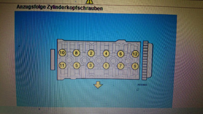

Ich suche für den 2.0 20V Motor (838A1000) die Anzugsdrehmomente für den Zylinderkopf.
Ich habe irgendetwas mit 45NM+2*90° im Hinterkopf, bin mir aber nicht sicher, und vorallem brauch ich das Schema für die Reihenfolge zum anziehen.
Im WorkshopManual habe ich leider nichts gefunden.

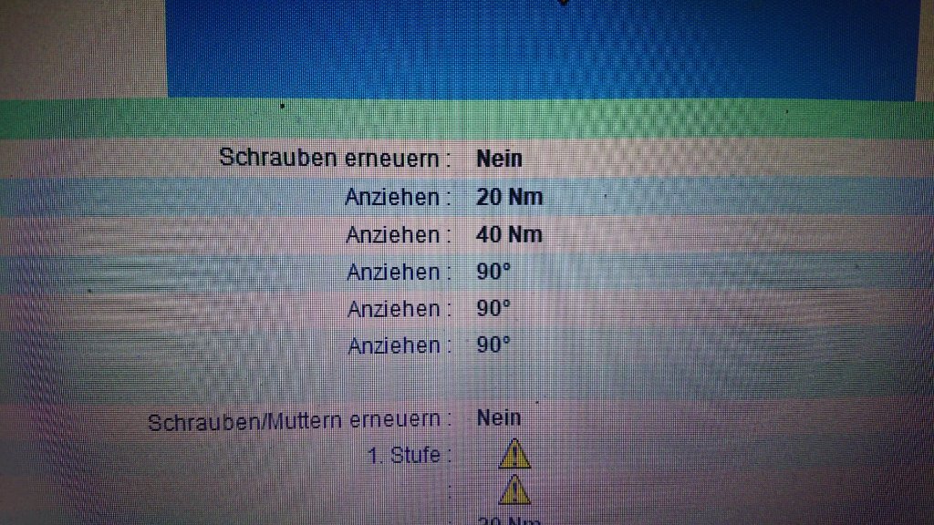

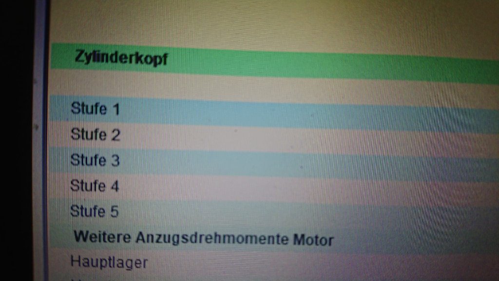

Edit, bin fündig geworden, hier die Auflösung falls sie jemand auch sucht, und diesen Thread findet:
Sind 12 Schrauben.
Stufe1: 40NM
Stufe 2: 90°
Stufe 3: 90 °
Stufe 4: 90 °
Reihenfolge:
10 - 8 - 2 - 4 - 6 - 12
11 - 5 - 3 - 1 - 7 - 9
Anzugsdrehmoment Zylinderkopf 2.0 20V
Viele Grüße
Gumbi

Re: Anzugsdrehmoment Zylinderkopf 2.0 20V
Moin,
Workshop Manual 1-5 habe ich, da ist bei mir aber leider nur der Zylinderkopf ein und ausbau von dem 4 Zylinder Turbo beschrieben, die Drehmomente hab ich in einem Amerikanischem Werkstattblatt über den Kombi mit gleichem Motorcode gefunden.
Das war in einem Satz "Service Guides" dabei, wo alles für den Amerikanischen Markt beschrieben ist.
