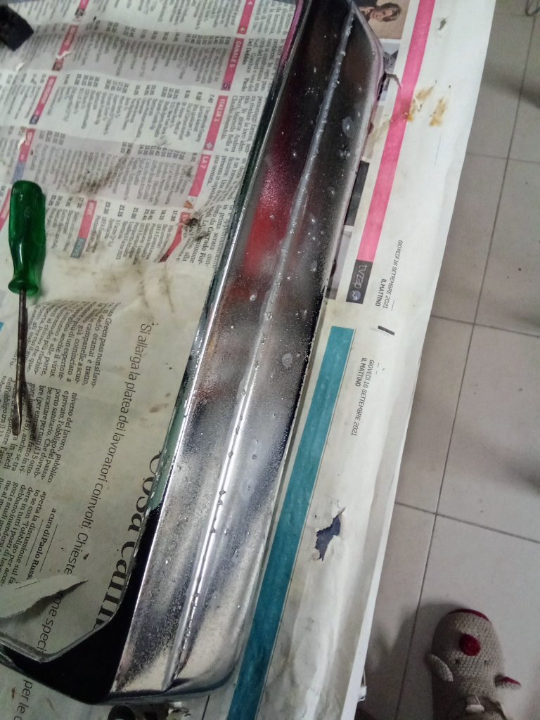

Re: cromatura su zama
Sono finalmente riuscito ridurre formato foto ! Qui si vedono quelle specie di macchie_ bolle che dicevo...se qualcuno conosce uno stratagemma per migliorare l'aspetto, ringrazio ! Cercherò anche il prodotto Metalcromo... In casa di mia suocera che ha la stufa ho trovato un tubetto di roba simile che ora non ricordo come si chiama...
Ho fatto la prova che dice Silvano e in effetti gli aloni sono spariti quasi del tutto e i buchi delle protuberanze non sono più neri. Certo non è tornato come nuovo e non si sa quanto resiste....ma è meglio di prima!
