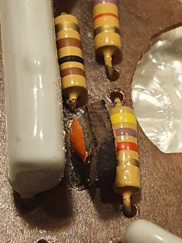

un amico, che si accinge a restaurare una fulvia, mi ha chiesto: "tu che sei elettronico riesci a ripararmi il contagiri?"
Bene... ho incominciato nel separare i componenti ed a provare il galvanometro... ed in effetti funziona.

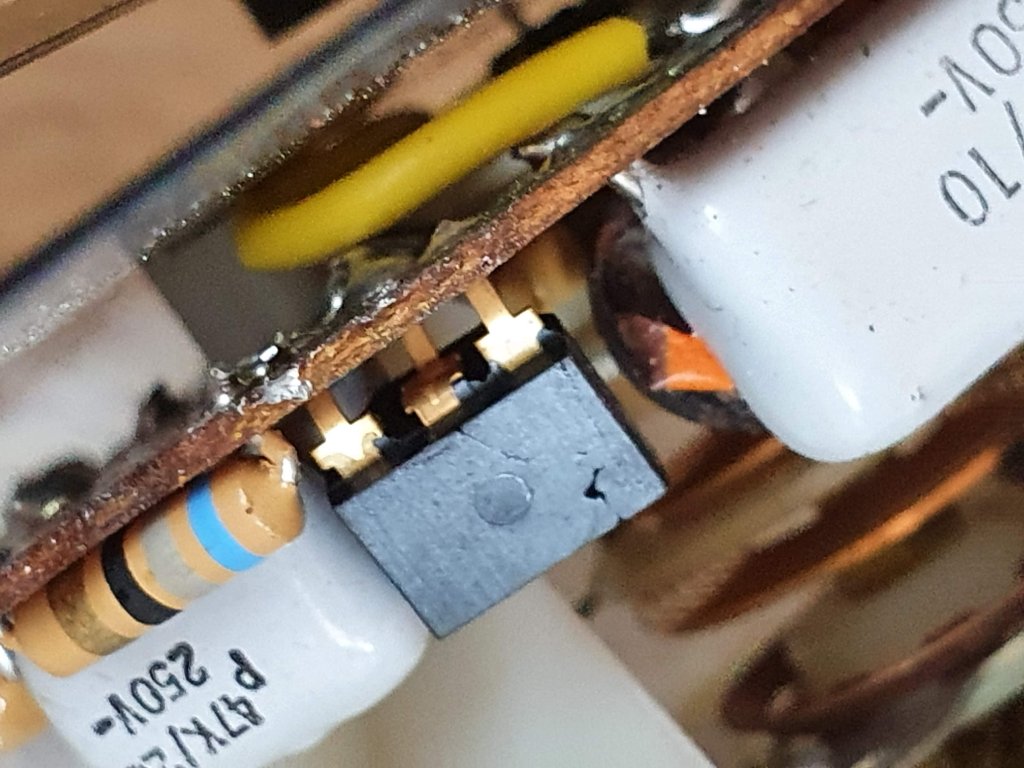

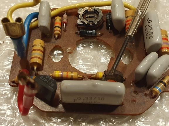

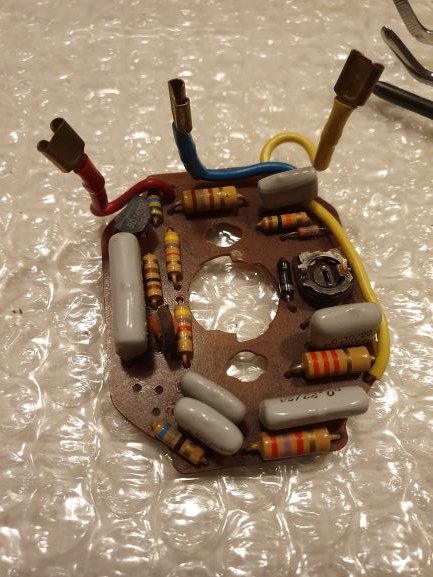

Non senza fatica, sono riuscito a separare il circuito stampato dal galvanometro e li sono iniziate le sorprese... transistor e condensatore scoppiati...
La sigla del transistor l'ho recuperata (non so se dovrò installare equivalenti) ma del condensatore non ho nessuna informazione.
Immagino che sia stato collegato in modo errato, cioè siano stati invertiti i fili del segnale e del positivo o, peggio, che ci sia stata un'inversione di polarità...
Qualcuno sarebbe così gentile da aiutarmi? Avete un elenco componenti, esite un service dello strumento?
Provo a pubblicare qualche foto...
Grazie per l'attenzione...
