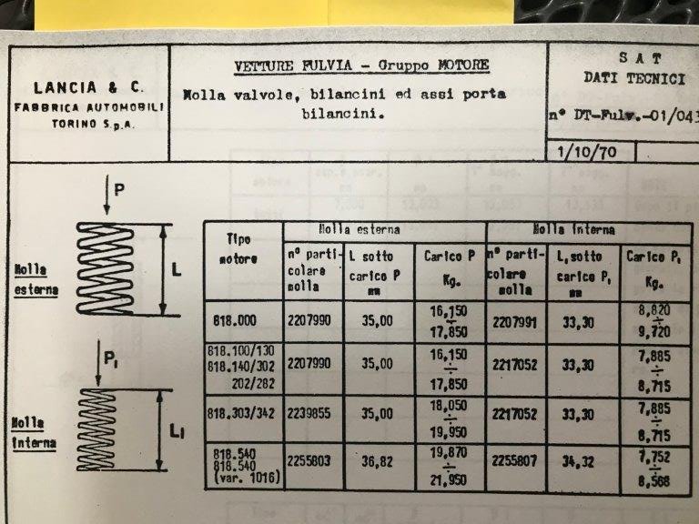

Der Hersteller der Gruppe 4 Nockenwellen für die Fulvia 1,3 und 1,6 meint, die Standard Federn müssten ausreichen und nicht verstärkt werden.
Der Fulvia Ventiltrieb ist ja nicht so stabil - Welche Tuner von Euch haben da Erfahrungen mit den Federn? Reichen die Original 20 KG in Grundspannung 35 mm und 65 KG bei 25 mm Vorspannung oder verbaut ihr da etwas stärkere Federn. Ich hatte da an 35 KG und 75 KG gedacht um auch höhere Drehzahlen noch bedienen zu können, aber der schwache Ventiltrieb leidet da natürlich drunter oder lieber eine Einzelfeder um die Masse etwas zu reduzieren? Mit welcher Spannung? Falls stärkere Federn empfehlenswert sind - habt Ihr eine zuverlässige Quelle?
Das zu rechnen ist theoretisch zwar möglich, die Praxis und Erfahrung zeigt aber oft etwas anderes
Gruss Matthias
