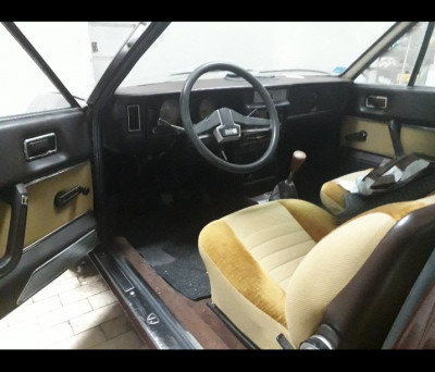

Buonasera a tutti, mi sono appena iscritto. Ho già posto questo quesito nella sezione "argomenti generali ". Sono in procinto di acquistare una lancia beta prima serie del 1974, ma ho dei dubbi sulla tappezzeria interna... non so se è la tappezzeria originale oppure è stata rifatta (soprattutto riguardo ai sedili). Volevo chiedere a qualcuno di voi esperto del modello se può darmi un parere.
Grazie.

Dalla foto, l'intero e' di una prima serie, velluto laterale ocra e tessuto 'giallo' al centro,
(e sembra anche in buone condizioni), portiere dello stesso tessuto e 'sky' marrone,
cruscotto marrone, vedo strumenti blu scuri, quindi prima serie dopo il telaio 5400
(piu' o meno), i primi avevano strumenti 'giamaica' ocra/bianco-alluminio
e frecce anteriori bianche.
Il motore deve essere il 1800 oppure il 1592 (successivamente 1585),
il coperchio cinghia di alluminio (sul 1585 e' di plastica gialla),
e vaschetta radiatore forse gia' di plastica, precedentemente in metallo nera
Spero di aver soddisfatto i tuoi dubbi.

Grazie per il rapido riscontro. Sono contento che i miei dubbi sulla non originalità degli interni siano stati smentiti. Buona serata e a presto.
