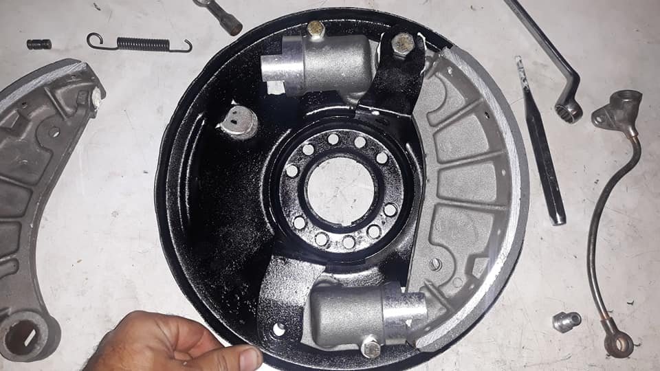

Sugli scorrevoli del listo chino il grasso non ci va perché oltre a rovinare il parà polvere non farebbe altro che accumulare tutta la sporcizia vagante diventando presto una poltiglia non pericolosa ma sicuramente non benefica. Scusa ma sono 37 anni che restauro lancia...

Vedi, a differenza di altre marche e modelli di cui trovi quasi tutto, sulle vecchie lancia (pre fulvia per intenderci) trovi poco niente.
Ho cercato, nel mio piccolo, di mostrare a chi non ne ha idea, che razza di lavoro occorra fare per avere i freni in condizioni di perfetta efficienza, facendo un lavoro semplice e pulito 😉
