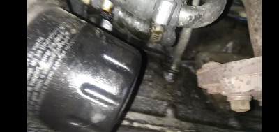

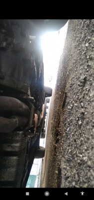

Ciao warner. Grazie per la risposta. Intanto sto aspettando che riapre l autofficina. Ho visto sotto la macchina questi giorni macchie per terra in corrispondenza al filtro olio (sembra dai tubi che escono dal porta filtro) e anche sotto il cambio. Spero si tratti di una cosa riparabile senza troppi spese perche mi fa male solo pensare di rottamarla. Già questi giorni sto usando una focus di un mio amico per andare a lavoro e ogni volta che la guido sento la mancanza di quella comodità che ha la lybra. Tantissima differenza. Cercherò di sistemarla se non si tratta di spesa eccessiva
Re: Maledetto turafalle per perdita olio
Ti capisco perche' tra Lybra e Focus non c'e' confronto,a vedere dalle foto pare lo scambiatore ...In bocca al lupo,facci sapere

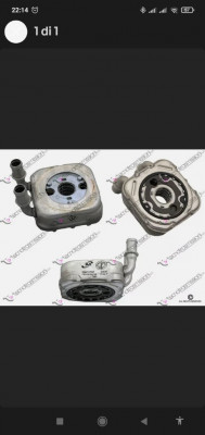

Ciao Gianni grazie per la risposta. Un saluto a tutti i membri del gruppo. Purtroppo non si po fare questa eliminazione di questo scambiatore nel mio caso. Oggi mi ha chiamato il meccanico e mi ha detto che praticamente nel circuito acqua ormai e tutto olio qui non si tratta di piccola perdita e non si risolve con il bypass e bisogna cambiare lo scambiatore per forza altrimenti isolandolo dopo l olio non finisce più nel circuito acqua ma va finire per terra. Mi ha detto che si tratta di una enorme perdita d olio. Sono andato in cerca da auto demolitori ma nessuno ce l'ha (penso che non avevano voglia di smontare) ho chiesto da un negozio di ricambi e mi ha detto che costa 216 euro(non originale) . Ho trovato uno su eBay 90 euro (con una descrizione strana un po ) spero non abbia problemi.
Una cosa volevo chiedere se qualcuno sa dove posso trovare una guarnizione per questo scambiatore perche il meccanico insisteva tanto mi ha detto che deve essere guarnizione nuova mai montata e smontata . questo il link del pezzo che ho comprato. Ce scritto smontato da auto a km 0 mi sembra strano ma non avevo scelta. Spero non ha difetti. Buona serata a tutti
