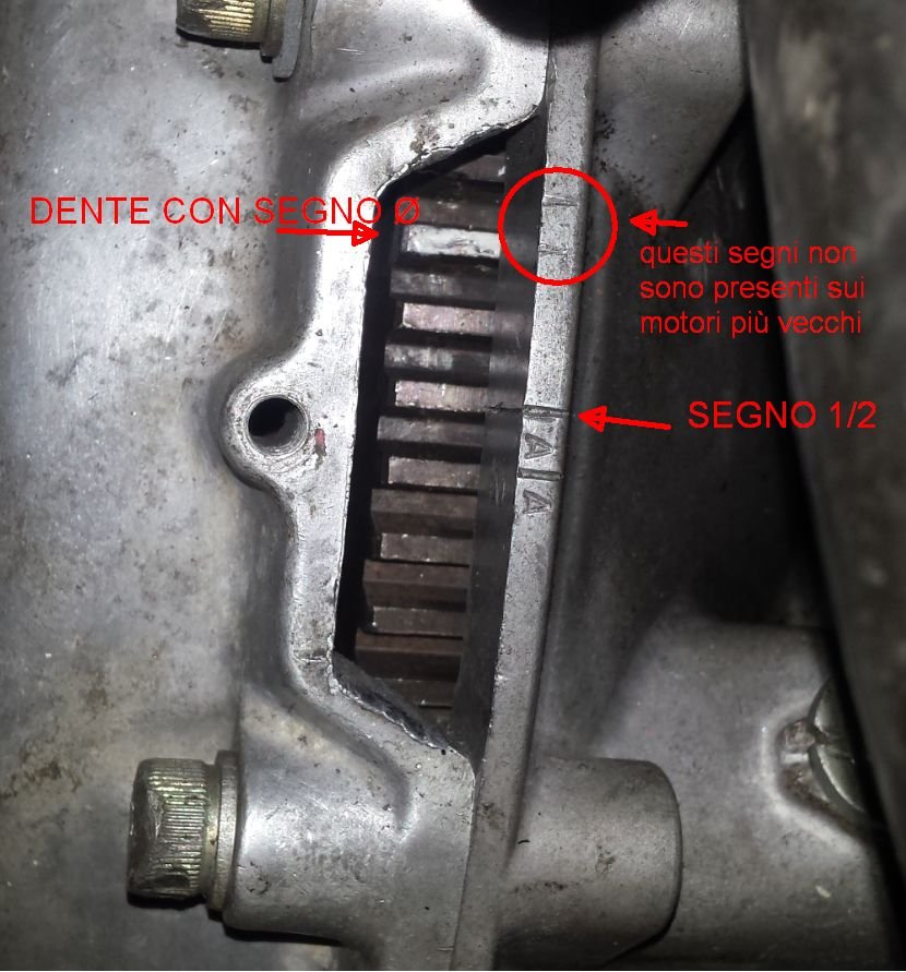

- posizione dell'albero motore: il dente del volano contrassegnato con lo 0 deve trovarsi due denti dopo il segno 1/2 sul carter. Sui motori più recenti, questa posizione è contrassegnata da due segni paralleli che corrispondono alla posizione in cui si deve trovare il dente contrassegnato con lo 0

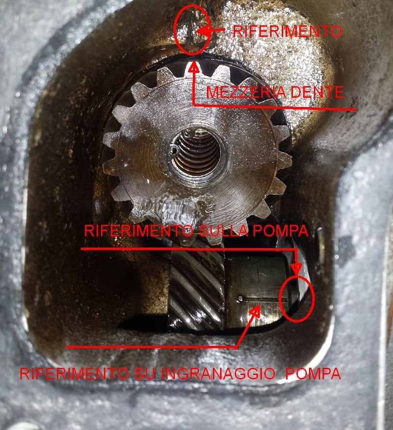

- posizione dell'ingranaggio conduttore: la mezzeria di un dente qualsiasi dell'ingranaggio conduttore superiore deve trovarsi in corrispondenza del segno all'interno del bocchettone di introduzione oili. Per mezzeria si intende letteralmente il centro del dente dell'ingranaggio. nel caso in cui ocorra correggere la posizione, il manuale non dice di sfilare l'ingranaggio ma l'albero conduttore, nel caso, l'attrezzo apposito non è null'altro che un perno filettato da avitare nel foro alla sommità dell'albero stesso in modo da, una volta rimosso il fermo e la molla, poter sfilare parzialmente l'albero per riposizionarlo. Durante questa operazione è fondamentale prestare la masima attenzione a non far cadere nulla al'interno del motore.

stai facendo confusione, l'ingranaggio conduttore è solo un elemento secondario, la pompa si fasa per mezzo dei riferimenti sul volano e della posizione della spazzola dello spinterogeno, la posizione di quest'ultima è importante per evitare di sfasare la pompa di 180°, che probabilmente è il tuo problema..
Segui attemtamente la procedura indicata sul manuale, per maggior chairezza allego alcune foto con commenti.

Proprio non ci siamo... se la pompa non fosse perfettamente allineata, dovrai correggere l'ierrore sfilando l'alberino e ruotando il dente. Se muovi l'auto con la marcia inserista sposti l'albero motore e sei punto a capo.
